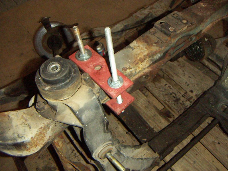

Hallo Robi,
ich habe mir zwei Metallplatten gefertigt und mit zwei Gewindestangen versehen.
das Foto erklärt glaub ich alles
Beim Zusammenbau werde ich natürlich unter die Platten was unterlegen damit der neue Lack keine Kratzer bekommt :-)
Rico

he super Idee
geht das wenn der Hilfsrahmen und alles auch eingebaut ist vom Platz her ?? auf beiden Seiten ?

im eingebauten Zustand wird das nicht gehen - evtl. von unten....
ich hab's noch nicht probiert - rechts ist der Batt.-Halter im weg und links der HBZ
Aber ich hab Dir noch ein Foto des originalen Spezialwerkzeuges rausgesucht, dieses wird am Hilfsrahmen befestigt
und mittels einer Spindel wird die Feder nach oben gerückt. Allerdings müssen dazu die Antriebswellen raus.
Rico

Das werd ich mir heute abend anschauen in meiner Garage, wäre super wenn es Platz hätte für so 2 Platten, die müssten natürlich möglichst weit aussen plaziert werden können !
So eine Spindel hab ich mir auch gemacht , aber eben, die Antriebswellen müssen raus. Und es funktioniert noch nicht richtig.

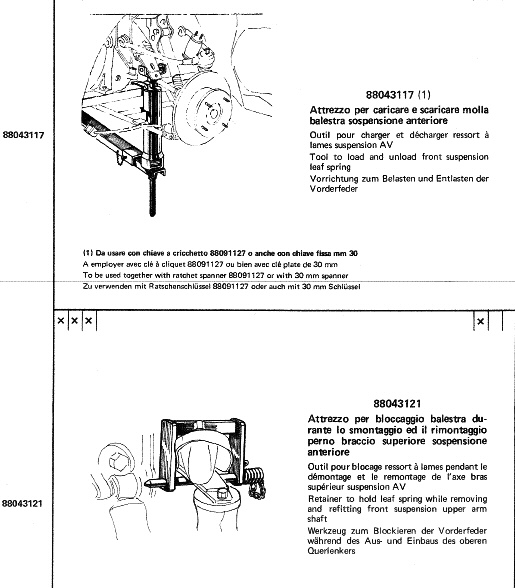

Hallo freunde,
Das "original werkzeug" dass du sehen lasst, ist das werkzeug dass Huib Geurink selber dafuer gemacht hat......
Wird aber sicher so gut sein als dass Lancia werkzeug dafuer.
Hinzu gefuegt die abbildungen aus dem Lancia werkzeugbuch. (tools CD)
Huib

Wie Lucas schon sagt, dass ist das durch mich gemachte Werkzeug.
Die Antriebswellen mússen NICHT raus.

hallo
Danke für die Antworten,
ich werde so ein Werkzeug wie auf der zweiten abbildung (88043121) ist selber machen. Nur ist bei 1. Serie und 2. Serie der Schutz oben nicht gleich, aber es könnte trotzdem bei Beiden passen. Oder verkauft mir jemand so was ??
