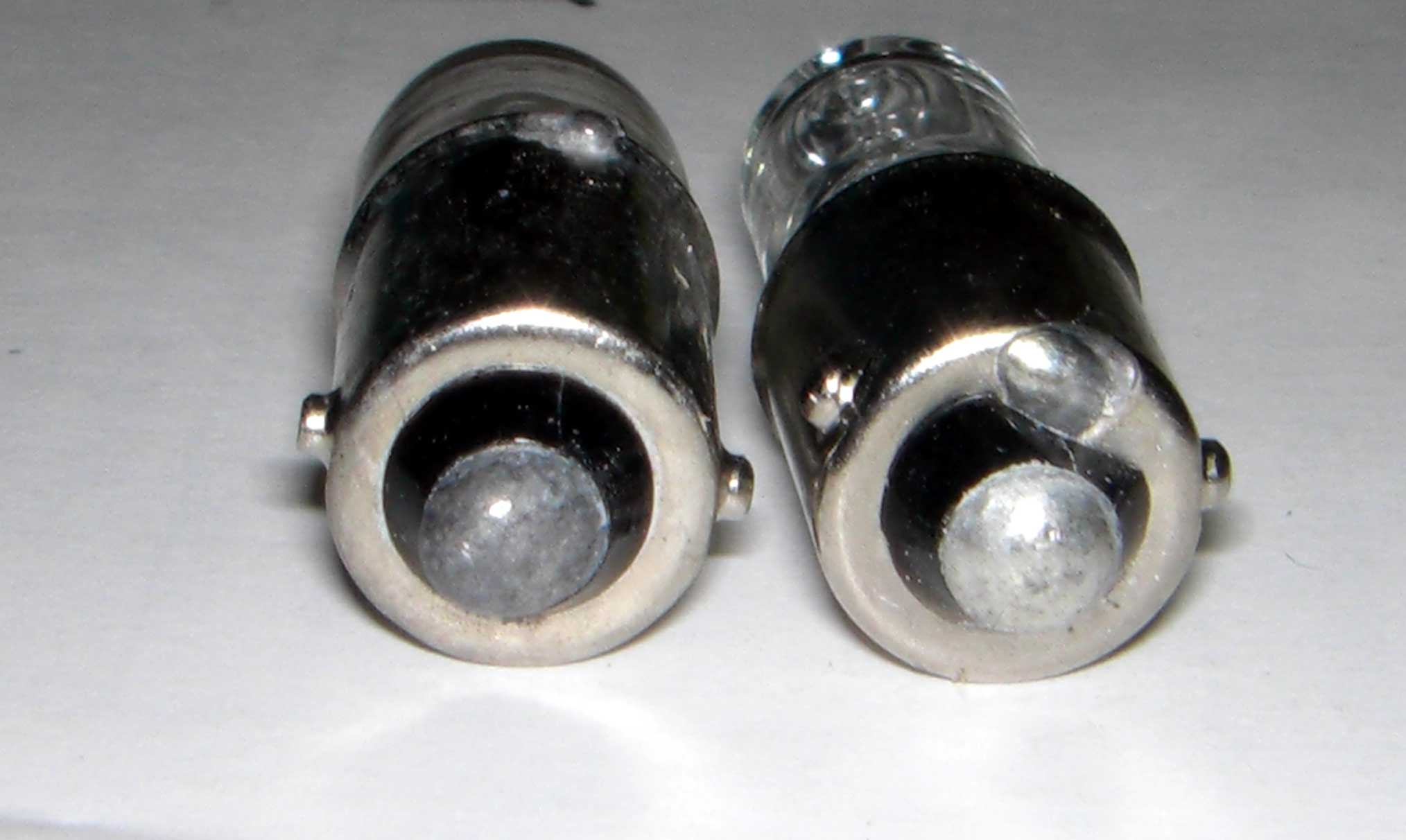

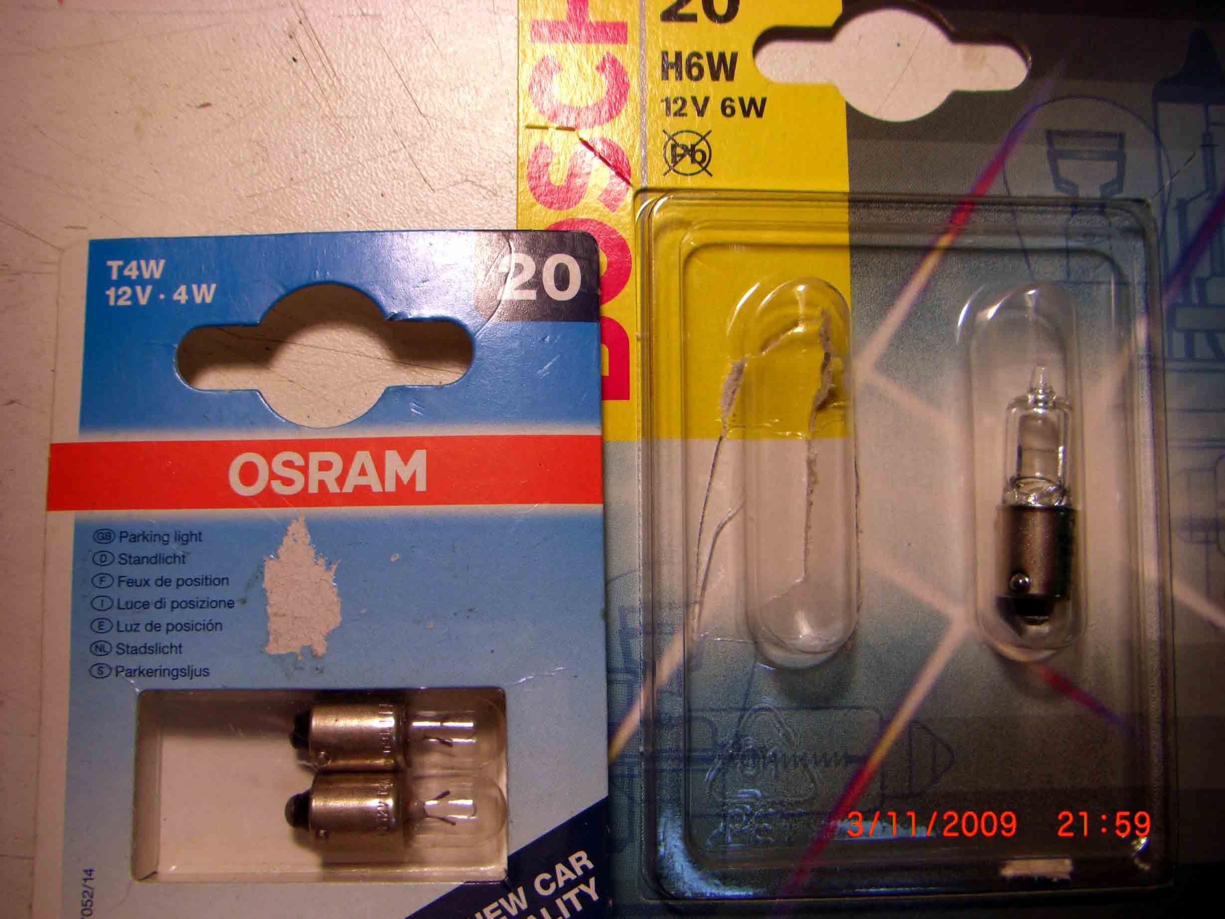

In meinem und bei Mumin waren die Halogen-Standlichter drin.
Laut Handbuch sind es die 5 W. Habe noch ein Paket in Reserve, da sind es (inzwischen???) 6 Watt. Die Dinger sind etwas teurer. Den Preis habe ich vergessen.
Der Unterschied liegt in der Anordnung der Nippel. Die sind bei den Halogen nicht gegenüber angeordnet, sondern versetzt. Ich hatte es beim ersten Mal auch geschafft eine normale Lampe hinein zu "würgen".
Viva Lancia
Manfred
Viva Lancia
Manfred
- standlicht-2.jpg (84.92 KiB) Viewed 700 times
- standlicht-1.jpg (130.61 KiB) Viewed 700 times

Manfred hat recht und es sind original und sollen auch danach Halogenleuchtmittel rein. Man kann natürlich etwas anderes reinwürgen, ich tat das beim ersten Wechsel damals aus versehen, weil ich nicht nachlas. Nur ist die Leuchtkraft eine ganz andere. Das ICS reagierte damals nicht darauf, weil die Wattzahl stimmte.

Re: Lampen nicht defekt
ja genau
es gibt zwei Sorten im Handel ... die "versetzte" ist die richtige.
Saluti Siggi
Saluti Siggi
