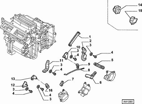

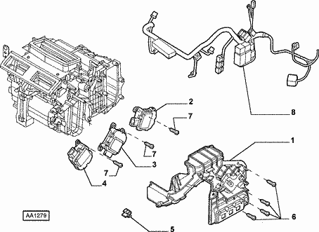

wel foto uit Eper gehaald, nummer 3 is stuk bij jou. (als het goed is)
Kan ook zijn, dat het "stangetje" wat er aan vast zit, is losgeschoten.
zie bijlage 2 nr 6, 8, 9 en 10

Ik heb in afbraak alle motortjes uitgehaald. Er zitten er dus 2 aan de kant van de passagier en 1 aan de kant van de bestuurder. Ik veronderstel dat het de motor aan de kant van de bestuurder is. Het is niet zo duidelijk op de tekening Ik vind het wel raar als deze motor gesneuveld is dat de verwarming slechts defect is aan één kant (koud-warm).
