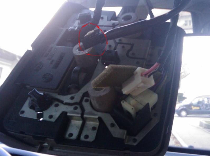

Ich habe hinter der Deckenleuchte 3 freie Stecker liegen. Eventuell ist das bei mir schon vorbereitet. Kann mal jemand ein Foto vom Stecker des selbstabblendenden Rückspiegel posten.

ja der Stecker ist da auf jeden Fall schon in der Decke!! Bei mir waren da drei unbenutzte ein weißer großer, ein schwarzer großer und ein schwarzer kleiner...der schwarze kleine ist für den Spiegel!
Funktioniert einwandfrei!
Ein Spiegel kann man in 10min. nachrüsten, sind nur 3 Schrauben und 2 Klammern!!

Danke tha101,
also war meine Vemutung richtig, das da was vorbeitet ist. Weißt Du auch, oder jemand anderes hier, für was die beiden anderen Stecker sind? Vielleicht Schiebedach und Sensoren Alarmanlage? Oder Regensensor wie im 166er?

Glaube nicht das es einen Regensensor gab beim Kappa?
Würde auch sagen das die anderen beide für Schiebedach und Alarmanlage sind, da ich beides nicht habe!
