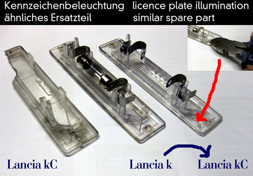

Die Abdeckgläser meiner Kennzeichenbeleuchtung waren beide gesprungen. Diese ist bei der Kappa Berlina und beim Coupé nahezu identisch bis auf ein kleines Detail. Man kann sich also günstig behelfen.

Die vom Thema sehen auch ident aus... Bitte messe diese Abdeckungen ab, ich würde gerne vergleichen. Sind ebenfalls bruchgefärdet an diesen Stellen

....das nenne ich echte Exclusivität! Eigene Gläser für die Nummernschildbeleuchtung. Kein Wunder, dass das kC so teuer geriet. Und die Teile müssen ja jeweils separat gelistet werden. Auch alles Kosten.
Mein Glas war im Frühjahr gebrochen. Zuvor immer mal wieder eine Fehlermeldung im Display (Kontaktproblem). Kosten um die 20 Euro bei Lancia. Ich habe nachträchlich gesehen, dass es das so um die 7 Euro im Internet zzgl. Versand gab. Aber immer mit Gummihülle und Kabel, nie einzeln als Glas (rel. viel Arbeit, da Verkleidung von der Kofferaumklappe runtermuss)

Die Gläser von Thema 2. Serie und 3. Serie sind auch unterschiedlich

Maße der Kennzeichenbeleuchtung 11,4 x 2,6cm.
Die Gläser des kC ist tragen die Aufschrift "LANCIA" und die der Kappa Limousine "FIAT LANCIA", wobei bei Montage am kC der Schriftzug auf dem Kopf steht. Vermutlich war einst bei der Entwicklung des Wagens das gleiche Teil vorgesehen, ist aber später aus Platzgründen abgeändert worden (Steg passt nicht rein).
Die Gläser sind gebrochen, weil offensichtlich beim Wechsel der Birnen das Glas nicht vollständig eingedrückt war, und die fest angezogenen Schrauben Spannungen verursachten.

Danke für die Abmessungen. Ist selbiges Teil wie auch im Thema verbaut.
Auch hier habe ich es einmal mit FIAT-LANCIA (3. Serie Thema) und ohne Bezeichnung dafür mit Markenname des Glasherstellers und Abdeckung der Streuscheibe (2. Serie Thema).
Darf man fragen, wo der Steg an der Heckklappe "ansteht? Ist es dort "enger" als beim Limo-Kofferraum?
