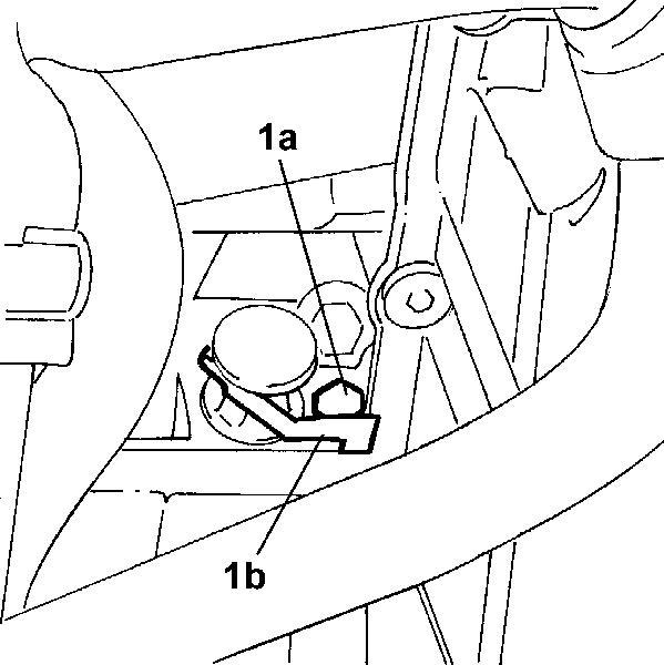

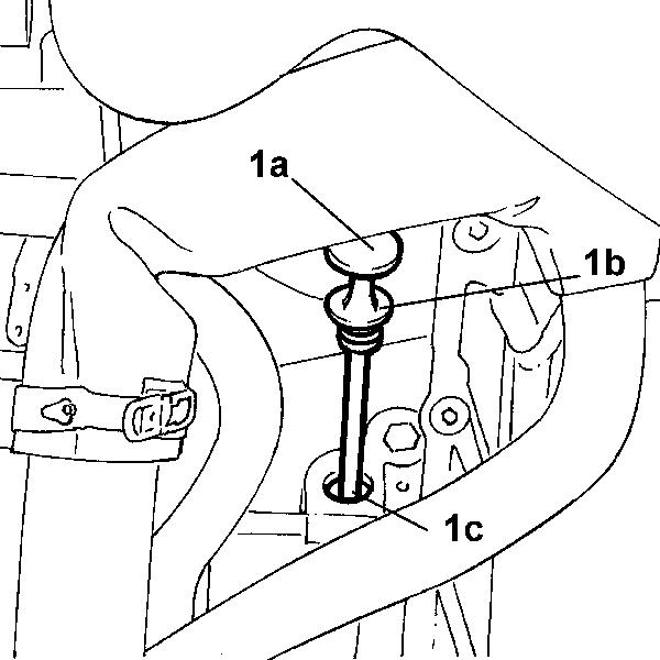

Re: livello olio cambio automatico
Guarda se riesci a capire dov'è
te sai dov'è?
Credo sotto il filtro e i condotti dell'aria, quando li hai tolti , se non l'hai ancora fatto prova a staccare e pulire le spinette del cambio, mi sembra siano tre o quattro, perchè con l'olio non risolvi i problemi dei colpi. Vedrai che in inverno con temperature sotto zero, i colpi diminuiscono, almeno fino a quando l'olio non si scalda
