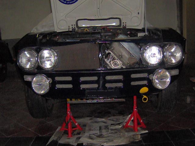

Mi servirebbe una foto del cofano parte interna. Tempo fa ho comprato una guarnizione (questa nello specifico) per la presa d'aria. Dal manuale dei ricambi sembra essere proprio quella, ma non so come metterla! Sembra troppo grande...
Poi volevo capire cos'altro mi manca... Dal manuale penso di non avere un sacco di altre guarnizioni...
Qualcuno può farmi una foto?
Grazie!

Si, è lei, al massimo potrebbe essere necessario accorciarla un po', ma lasciando almeno cm 1 di sovrapposizione (poi si secca e si ritira).
Il problema è che non è "preformata", per cui ti ci vorrà del nastro di carta per tenerla in posizione per qualche settimana a cofano ben chiuso.
A cofano aperto e con la testa dentro, dovrai agganciarla bene con le mani all'interno della presa d'aria che forma un rettangolo stondato.
Metterai del nastro negli angoli in modo da copiare fedelmente il profilo.
Lascerai la giuntura della "U" che andrai a formare esattamente a metà del lato lungo posteriore (più vicino al parabrezza).
In quel lato infatti rimane praticamente sempre schiacciata tra cofano e presa d'aria, anche a cofano aperto.
Questo la aiuterà a non scappare via.
Quanto all'orientamento della sezione della guarnizione, il bordo più piatto sarà quello che andrà a battuta sulla presa d'aria nera che resta nel vano motore....
Allego quello che ho trovato in foto.
Ciao e buon lavoro!

Ciao. Se può esserti utile ti ho allegato una foto del mio vano motore, con la guarnizione nuova.
casali
vano motore.jpg (80.84 KiB) Visto 378 volte
