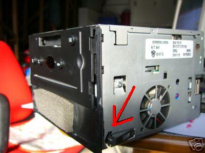

....ciao... escusatemi ankora se insisto sull'argomento.Mi rivolgo soprattutto a Capo10. ho smontato il tutto come mi hai descritto, ma mi manca un passaggio! tu scrivi: ps mezzo centimetro più in alto e più in fondo........Cosa intendi? ho provato a sganciare le due mollette, situate una in basso a dx e l'altra a sx, ma non si sgancia nulla.Vorrei capire, dove inserire il cacciavite . La lamella come è fatta e dove la trovo? scusami se le domande possono sembrare stupide, ma potresti dettagliarmi meglio? grazie e ciao

Schiaccia le mollette che vedi nella foto allegata, e tira piano piano

....ciao Giorgio.quelle sono prorpio le mollette che ho provato a schiacciare ma non succede nulla.Non vorrei forzare oppure se puoi dirmi il punto dove poter far leva per estrarlo.Grrazie per la tempestività

Schiaccia le mollette, prima da un lato, e poi dall'altro e contemporaneamente tiri verso di tè tutto lo scatolotto nero, è come estrarre un autoradio, usa un cacciavite a taglio, lo inserisci fra il bordo nero del nit, e la lamiera

No è una foto presa dal forum tedesco

ciao Pino , Ricapitolando : una volta che spingi all'interno sia la molletta dx e sx contemporaneamente ( se non sbaglio cromate lucide ) che si trovano appunto ai lati inferiori del NIT PREMILI dentro e tira fuori ( verso di te ) il tutto . solo le due mollette lo trattengono , in linea di massima come tutti gli autoradio . Fammi sapere.
