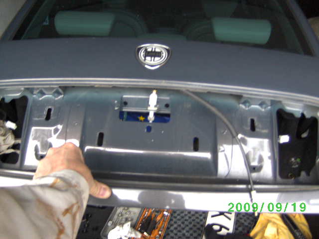

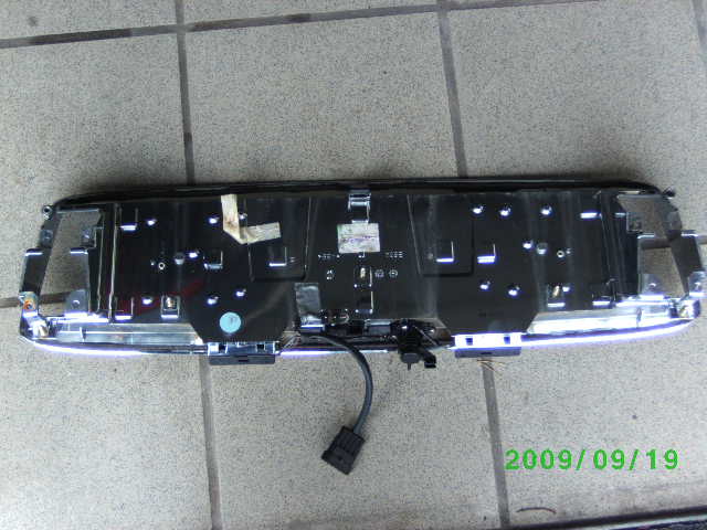

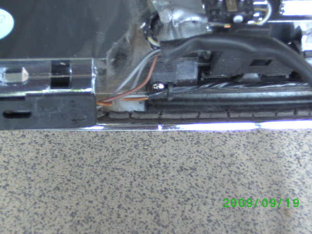

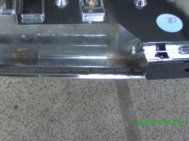

Wassereinbruch im Kofferraum ACHTUNG !!!!!!
Ich habe die Ursache der Leckage gefunden. Die Dichtung der Lampen/ Nummernschildeinheit zum Kofferraumdeckel besteht nur aus einem nicht dauerfestem Moosgummi und das hat sich schon aufgelöst, war brüchig und rissig wie auf den angehängten Bildern zu sehen ist.
Das Wasser läuft also über den Deckel zur Chromleiste über dem Nummernschild und dann zügig durch die (Un)dichtung in die Klappe.
Ich will natürlich nicht ausschliessen, das die Klappe an der Dichtung zum Wagen auch noch Probleme haben kann - aber, siehe Bilder.
Ich habe jetzt eine Dichtung aus Tesa-Moll aufgeklebt und zusätzlich noch Silikon in den oberen Spalt eingespritzt, das sollte eine Weile halten.
Ich würde JEDEM empfehlen diese Stelle genau zu kontrollieren, da das bestimmt kein Einzelfall ist.

Re: Wassereinbruch im Kofferraum ACHTUNG !!!!!!
also wo die Dichtung genau undicht wird, ist wohl recht unterschiedlich. Dieses merkwürdige Moosgummi wird mit den Jahren einfach sehr porös. Bei mir war es links und recht neben den Leuchten. Was im Prinzip egal ist, weil man den Chromrahmen eh ausbauen muss. Wenn ich mich recht entsinne sind es 6 Schrauben und ein Klipp, den man durch das mittlere Loch unten in der Heckklappe erreicht. Die beiden Leuchten sind einzeln auszubauen.
Was bei mir auch war: Ein Genie hat beim Bohren der Löcher für den Kennzeichenhalter komplett durchgebohrt.
Da kam auch Wasser durch. Außerdem war die lackierte Platte, auf der das Kennzeichen sitzt, nicht mehr richtig befestigt.
Bonus: Das Chrom am Rahmen und das Blech der Heckklappe vertragen sich nicht so gut. Mit dem Ergebnis, dass es ein paar kleine Roststellen gab, die ich bei der Aktion gleich ausgebessert habe. Das Problem hatte hier im Forum schon einige und eigentlich müsste man die Klappe komplett neu lackieren.
Ich habe die Dichtung übrigens mit Dichtmasse abgedichtet. Man kann aber auch für rund 200 einen neuen Rahmen mit Dichtung kaufen.
Wichtig: Man muss etwas tun, weil durch die Innenverkleidung der Heckklappe und die Abdeckung über den Scharnieren der Klappe das Wasser bei jedem Öffnen der Heckklappe auch in die Seitenteile läuft. Wo ja das eine oder andere Elektronikbauteil sitzt... Mehr muss ich dazu wohl nicht sagen.
Viel Spaß beim Basteln!
