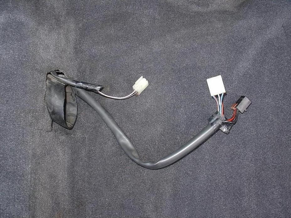

Ciao a tutti,
ho smontato il sedile guida della mia Thema Turbo 16V LX e ho notato che mentre sul sedile sono presenti quattro spinotti, dalla moquette ne spuntano solo tre (come si vede dalle foto).
Ovviamente ho potuto collegare solo quei tre.
E il riscaldamento sedili non ha mai funzionato.
Ne sapete qualcosa?
Grazie
Stefano

forse è qualche predisposizione?

Ma qual è lo spinotto per il riscaldamento allora?
Stefano
Messaggi: 1748
Re: Collegamenti sedile elettrico
se non sbaglio, lo spinotto nero è del riscaldamento.
quello che hai segnato con "MANCA" mi sembra uno spinotto tipo quelli di diagnosi che non va collegato a nessuna parte.

ciao dani, appena smete di diluviare un po, vado a vedere come è la situazione sulla mia, a me il riscaldamento dei sedili funziona, e gli spinotti generalmente hanno la sede obbligata, non li puoi invertire.. ti faccio sapere al piu presto quanti ne escono dalla moquette ok?

ehi dani, scusa il ritardo, ho guardato solo ora sono sempre incasinatissimo col lavoro... si, io ho 4 spinotti che escono dalla moquette e tre attaccati, due neri ed uno bianco grande.. uno bianco piccolo staccato... quello che hai cerchiato con scritto manca è una presa diagnosi... non uno spinotto.. non vorrei mai che il tuo impanto non abbia la predisposizione per la resistenza.. è solo una mia supposizione, fammi sapere! :D

Ho il pulsante sul sedile e la spia sul cruscotto, penso fosse di serie sulla LX, AIUTO!!!
