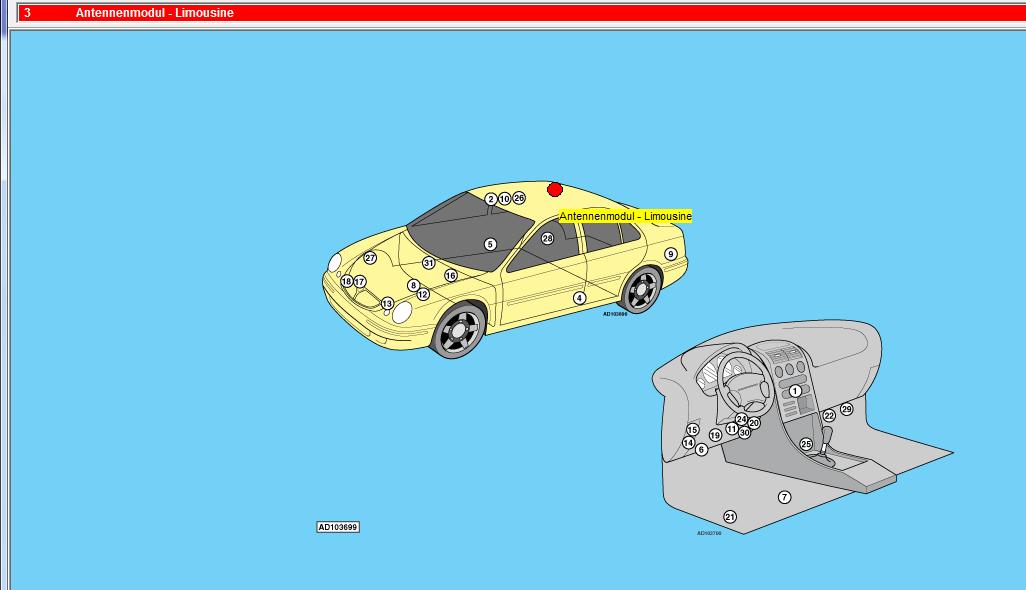

Hallo zusammen!
Ich habe letzte Woche einen Subwoofer in den Lancia meiner Freundin eingebaut (Limousine). Seit dem macht das Radio Zicken wenn der Bass einsetzt, soll heißen: Im Radiobetrieb (FM) rauscht es dann, als ob der Empfang schlecht wäre. Im Kasettenmodus ist alles ok.
Jetzt hat mir AutoData verraten, dass sich hinten im Lybra ein Antennenmodul verbirgt. Ist das zufällig für das Radio und sitzt in der C-Säule? Das wäre des Rätsels Lösung. Ich hab im Anhang mal das Bild von AD verstaut, das Antennenmodul ist rot gekennzeichnet.

Also ich würde ja meinen, dass deine C-Säule eher die Dachmitte im hinteren Bereich ist. Wie hast Du denn den Subwoofer angeschlossen und bist Du Dir sicher, dass du die Antenne wieder angeschlossen hast, als Du das ICS draußen hattest und es wieder eingebaut?

Das von dir gekennzeichnete Antennenmodul ist meiner Meinung nach nur für die Fahrzeugvarianten mit NAVI/TELEFON nötig...die Stummelantenne selbst wird definitiv nur für das Telefon benötigt. Wenn man sie abmontiert(Waschanlage), verschlechtert sich der Telefonempfang deutlich, der Radioempfang bleibt aber unverändert. Die Radioantenne sitzt dann für FM in den Dräten der Heckscheibenheizung und für AM beim Kombi(bei der Limo weiss ich das nicht) im hinteren Seitenfenster.
