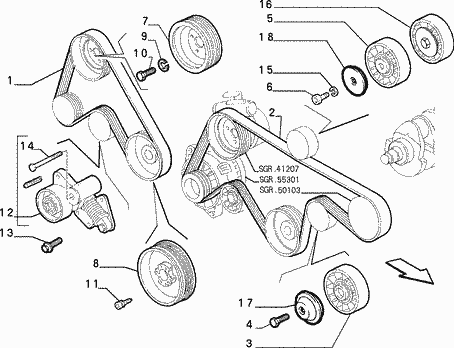

mijn multieriem piept soms. Verleden jaar is hij vervangen (15000 km terug).
Ik vind dat hij vrij slap aanvoelt, maar de spanners zijn toch zelfstellend of kan ik het wel handmatig afstellen?

Er zit 1 geleiderrol en 1 spanner (nummer 12) en die zal wel vast zitten.

hoi Martin, wat bedoel je met dat de geleiderrol vast zit? Is het te stellen? Gr Percy

Toen Martin vorig jaar mijn distributiesnaar aan het vernieuwen was ontdekte hij dat bij mij ook dat die rol zat "vastgebakken" met roest en vuil etc.
Hij heeft hem toen uit elkaar gehaald en weer gangbaar gemaakt en gesmeerd / ingespoten etc.etc.
Die geleiderol zorgt ervoor dat er "spanning" op de snaar blijft staan. Een nieuwe kan natuurlijk ook maar als je weet wat je doet werkt het zo ook prima.

Sorry, geleiderol moet zijn spanner
