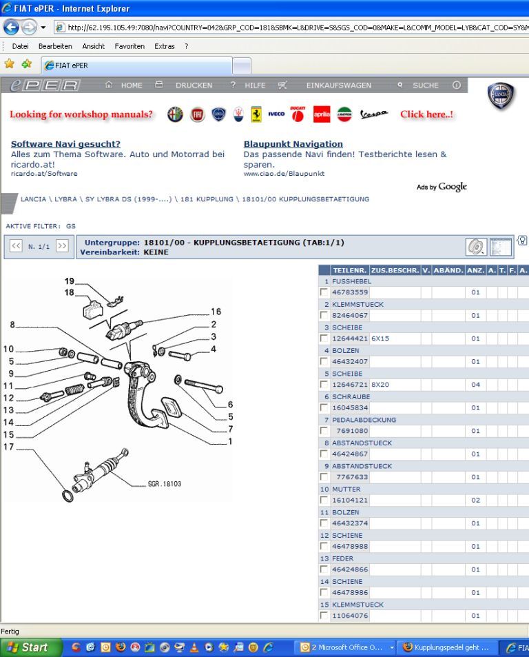

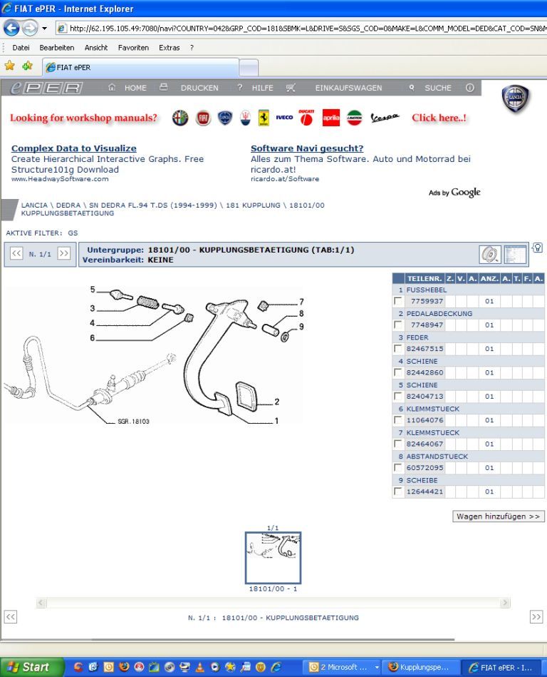

Dazu eine Frage: Das Ende am Geber, wo dann der Bolzen des Pedalos draufkommt, hat ja eine "Lagerauge" - ähnlich wie an den Enden eines Stoßdämpfers. Ist dieses Gummilager mit der Metallhülse da eingebaut (oder einvulkanisiert ?) oder gibts dieses Gummilager extra zu kaufen ?. Ich hab zwar nen Dedra TDs Bj 96, aber dort sieht das sehr ähnlich aus.
Und bei meinem ist dieses Lager am Ende - muß ich jetzt den Geber neu kaufen ? Als Einzelteil gibts das Gummilager
bei Lancia jedenfalls nicht.
Eines Tages trat ich ins Leere, weil das Ding einfach seitlich rausgesprungen ist - die Splintfeder und die Scheibe sind runtergesprungen und der Gummi hat sich aus dem Auge gelöst.
Nebenbei sind auch noch 2 Teile im Fußraum gelegen. Beim Dedra sind das die Bauteile 3&5 - die ja "optisch" Baugleich zu den Teilen 12&13 im Lybra sind.
Soweit ich feststellen konnte, sorgen diese Teile im Verbund nur dafür , daß das Pedal spielfrei ist - und in Einbaulage wird das Pedal leicht in Richtung hinunter (also Kupplungsbetätigungsrichtung) gedrückt.
Mit guter LED Taschenlampe bewaffnet - unbeschreibliche Verrenkungen machend, habe ich festgestellt, daß zwar das eine Ende dieses Federsystems ( und die Feder ist echt stark) zwar schön am Pedal festgemacht ist, aber am anden Ende einfach frei fliegend in einem Metallwinkel an einer Blechsicke sich abstützt. Also bei dieser Konstruktion drehts mir den Magen um. Auf jeden Fall ist es unmöglich, die Teile ohne Spezialwerkzeug - erstens wieder zusammenzufügen - daß sie nicht auseinanderfliegen und zweitens auch wieder an der richtigen Stelle abzustützen. Werde ich halt ohne diese Speziallösung leben müssen.
Sollte ich aber auch den Geber tauschen müssen, wäre es interessant, wo ich die Entlüftung der hydraul. Kupplung finde... Danke
Grüße
Günter
- dedra.jpg (105.96 KiB) Viewed 282 times
- lybra.jpg (119.37 KiB) Viewed 282 times
