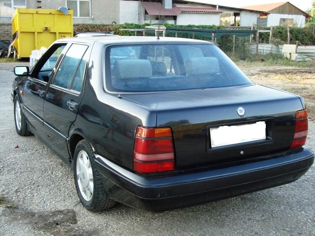

il codice colore sta su un adesivo? in tal caso non c'è più. se allego una foto purtroppo non si capisce bene il colore, a primo impatto sembra nero, guardandola bene al sole è blu,però se c'è ombra tende al grigio scuro. che sia il blu petrol?

posta una foto... tanto i colori LX sono pochi... nero , verde york, blu madras.

messa
