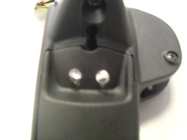

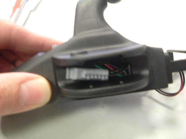

leider konnte mir Lancia auch nicht sagen was es genau ist - unter dem Rückspiegel sitzen zwei LED(?) - seitlich rechts geht ein kleiner grauer Stecker ab (da steckt nichts drin) und nach oben ein größerer Weisser - der ist wieder verbunden mit einem Stecker der aus dem Dachhimmel kommt. diesen habe ich abgezogen - Funkferbedienung Schlüssel geht noch, Regensoensor kann es eigentlich nicht sein, da es nach Innen zeigt - hat einer eine Idee, ggf. Innenraumüberwachung Alarmanlage ?? und was könnte man an den kleinen grauen Stecker anschließen ??
siehe Bilder
siehe Bilder

mit den Fotos komme ich nicht ganz klar. Ein Bild im eingebauten Zustand wäre besser. Ich habe keinen Lybra, könnte mir aber vorstellen, dass ein nach hinten gerichteter Sensor für das automatische Abblenden des Spiegels sorgt, wenn nachts ein Fahrzeug hinter einem blendet. Bei meinem Thema ist das so, ich weiß allerdings nicht, ob diese praktische Einrichtung beim Lybra übernommen wurde. Der Rotstift regiert ja die Welt!
Dieser Stecker ist mir auch ein Rätsel. Es gab schon mal Anschlüsse für Rasierapparate, aber da ist die Steckdose "falsch". Vielleicht kann man ein mobiles Navi dort anschließen? Ist aber nur eine Vermutung.

In die Halterung mit der Schraube gehört der Beschlagsensor, der dann wahrscheinlich über den besagten Stecker angeschlossen wird. Möglicherweise läßt sich das bei Dir sogar zwanglos nachrüsten: Sensor besorgen, einstecken, festschrauben, fertig.
Der Beschlagsensor ist ein ziemlich unansehnlicher, rechteckiger Plastikkasten, der rechts seitlich aus der Spiegelhalterung ragt und in Richtung Scheibe einen schwarz glänzenden Sensor hat.

Beim Einschalten der Zündung läuft ein Selbstdiagnoseprozess bei dem die rote LED leuchtet. Ist alles i.O. wechselt die LED auf grün und beleuchtet die Mittelkonsole äusserst elegant. Ist ein Fehler diagnostiziert beleuchtet die rote LED die Mittelkonsole. Dann solltest du in die Werkstatt.
"Stecker" oder besser Aufnahme
Eigentlich für Italien vorgesehen aber auch in D verbaut ist dies die Aufnahme für den "Telepass" mit dem du durch die Mautstationen in Italien fahren kannst und automatisch bezahlst.
Den Beschlagsensor gab es nicht von Beginn an, er wurde erst später eingeführt. Bekannt ist ja, dass die Entfeuchtung der Klimaautomatik des Lybra nicht optimal ist, daher wurde diese Option aufgenommen.

ich hatte nie einen Telepass, aber in der damaligen BA (mein 1. Lybra war Bj 02-2001)beschrieb das so. Diese Aufnahme sah aus wie eine Art Schiene mit Kontakten, die rechts am Dachhimmelelement des Spiegel-Leuchten-Mikrofon-etc.-Kombimoduls angebracht war.
Mein 2.Lybra hatte das nicht mehr, auch die LEDs und vieles Andere wurde weggespart. Hatte man evtl. in Italien das Modell des Telepass geändert? Ich selbst weiss es nicht.
