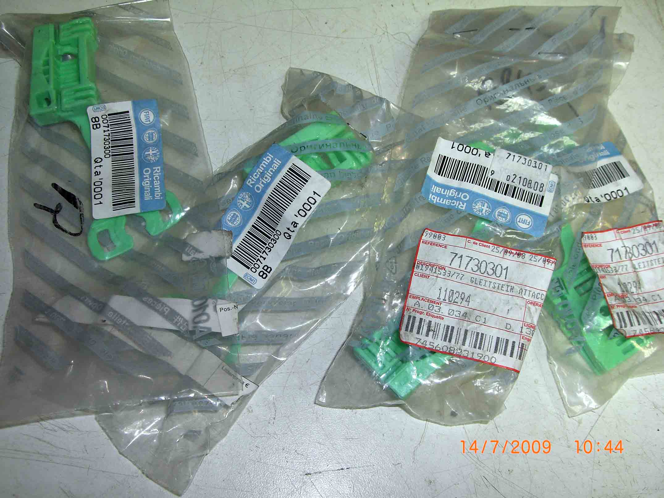

Hallo zusammen,
ich habe noch einen Satz -grüner- Gleitsteine.
Die sollen ab 2001 passen. Bei mir war es leider nicht der Fall.
http://www.viva-lancia.com/lancia_fora/ ... msg-631875
Falls Interesse besteht......

- gleitsteine.jpg (142.09 KiB) Viewed 740 times

Re: Gleitsteine nicht mehr lieferbar - was nun?
Hier ist die Original Ersatzteilnummer: 71730300 bzw. 71730301.
Die neuen Steine sollten Grün sein.
Gruß Frank
Gruß Frank

warum haben die nicht gepasst ?? - mein Lybra ist 2000 hergestellt worden
