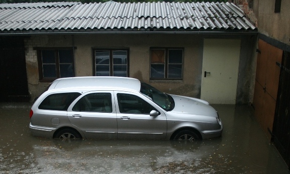

Hilfe, nach einem heftigen Unwetter am gestrigen Samstag in Frankfurt (Oder), musste ich meine Bella aus den Wassermassen befreien. Der ganze Innenraum war unter Wasser. Nach dem Start des Motors liefen erst einmal 1/2 Liter Wasser aus dm Auspuff. Der Moto scheint also nicht abbekommen zu haben. Allerdings weisst meine Lady jetzt folgende Fehler:

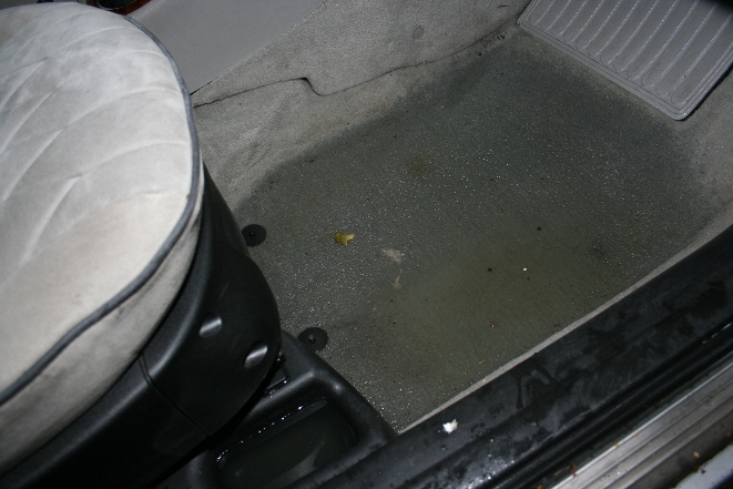

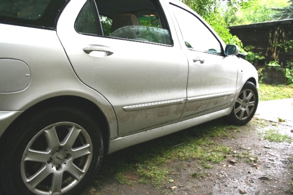

BILDER sind angefügt (Der Innenraum sieht da aber schon wieder gut aus, man beachte die kleine Ablage rechts neben dem Beifahersitz)

Im Beifahrerfußboden ist unter der Kunstofffußablage (recht im Bild) noch ein Deckel. Darunter sitzt in einer Vertiefung noch ein Steuergerät (ich glaube Airbag), das jetzt auch unter Wasser stehen wird.
Viel Erfolg
Manfred

auf jeden Fall müssen die Teppiche raus. Sonst werden trotz Ofen nie die Dämmmatten trocken, die ja unter dem Teppich mit der Isolierschicht sitzen. Sonst hast du zwar oberflächlich einen trockenen Teppich, darunter aber eine Schimmel- und Rostplage mit der Zeit.
Tut mir leid, so was ist kein Spaß...
Jens
