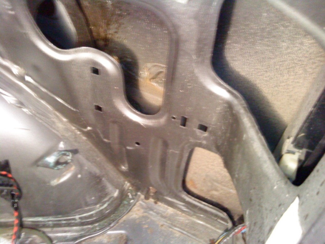

la cosa che mi ha sorpreso di più però, è che all'interno del lamierato ( sul restro del faro in pratica) ci sono parecchi spruzzi di fango,come se entrasse dal passaruota....ma non ci sono ne buchi ne ruggine.

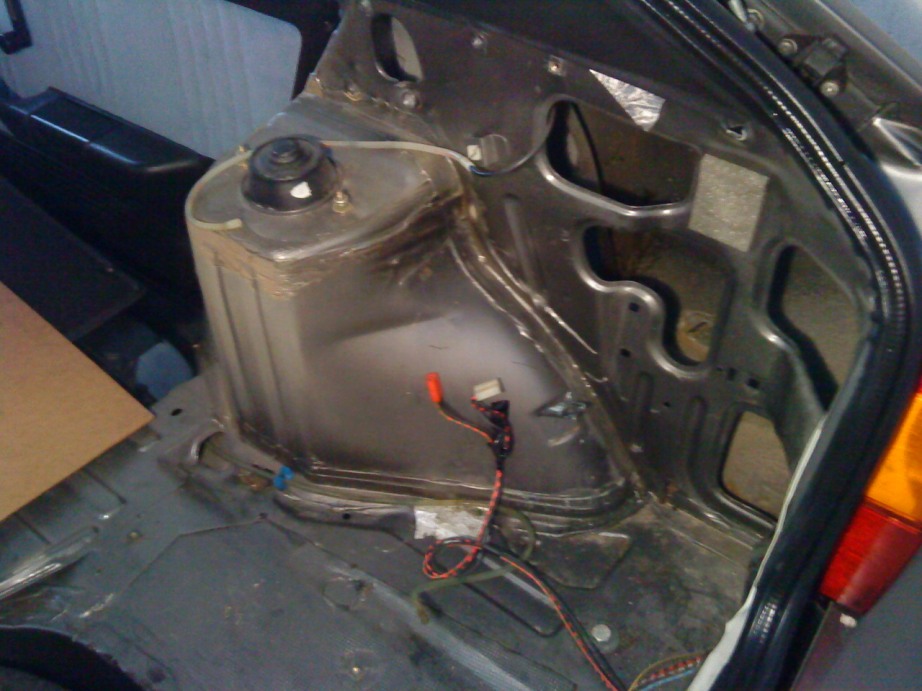

Ho deciso allora di smontare pure tutto il fianchetto dell'altro lato allora,per verificare lo stato. Idem,tutto ok solo tanta polvere e spruzzi di fango nel retro del faro.... ma è normale?
Allego foto per esser più chiaro:
Fianchetto lato destro,privo di vaschetta tergicristallo,attrezzi e ogni rivestimento.
Ecco le tracce di sporco e fango dentro il lamierato.

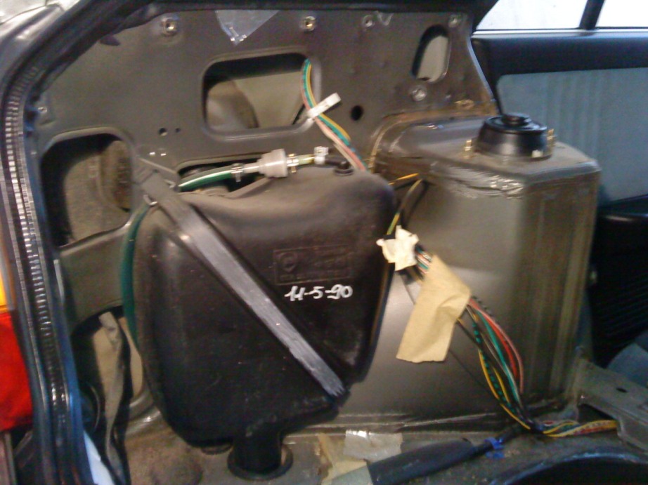

Ecco il lato sinistro:
Come si può vedere,tutto in ordine,solo polvere e sporco.

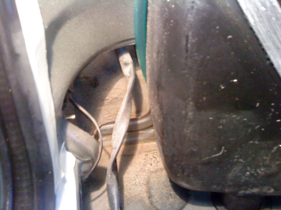

Ecco in dettaglio,sporco e fanghiglia anche da questa parte.Quella macchina marrone che può sembrare ad occhio ruggine invece non lo è,viene via con la mano.
Una volta tutto pulito cosa consigliate?
Applicare qualche prodotto? Pulire e siliconare la presunta infiltrazione e basta?

Io credo che nessun foro nella lamiera debba essere otturato con silicone o altro.
La Delta sembra una macchina che non soffre di ruggine
(mi ricordo le esperienze precedenti con Fulvia e Beta Coupe'),
ed e' stata studiata anche in funzione della riduzione dei possibili punti
dove puo' ristagnare l'acqua (vedasi i due post che non ricordo qui e su Autopareri)
anche in collaborazione con SAAB per le condizioni estreme
(anche se non perfettamente).
Lascia pure respirare i lamierati.

Quindi devo considerare normale questi ingressi di fango?

secondo mè..... entra dalla guarnizione del faro ( in basso) x effetto dell'aria quando si và... si vede che si crea una turbolenza d'aria che fa in modo che leggermente dell'acqua entra .. e un pò oggi un pò domani... lascia quello strato di ''sporco''

Oggi ho smontato i fari posteriori e il paraurti.
Come giustamente intuito da paolo BS,le impurità entravano dalla guarnizione del faro,che col tempo si erano rinsecchite e non assicuravano più la tenuta.
Ho tolto anche il paraurti per vedere se c'erano sorprese sotto e per vedere se le staffe laterali erano integre(per fortuna lo sono!)
Posso dire che a parte un gran sporco,è tutto in regola,niente ruggine niente ossidazioni.
Nel frattempo ho pulito bene i fari e "immerso"le relative guarnizioni ad ammorbidire in un apposito prodotto per la gomma.
Poi ho dato una pulita "alla grande"allo scatolato e alle lamiere nascoste dal paraurti.
Domani credo di poter dare la pulita "finale"agli scatolati,ai duomi e all'intero baule,cosi potrò rimontare.
Un lavoro che di sicuro una volta finito non apporta miglioramenti"visivi"all'auto,ma che di certo male non fa.
