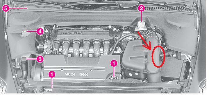

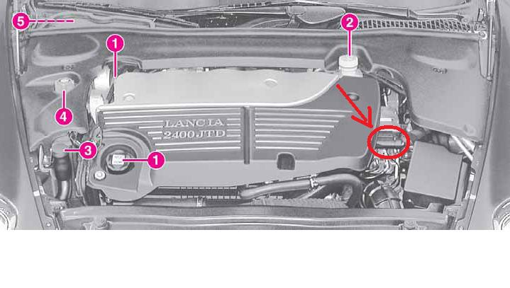

Hallo Fio,
ich hatte dieses Problem mit meinem ersten Thesis (Bj. 2002, 2,4 Benziner 20V) leider sehr oft. Habe zuerst den Gelakku im Kofferraum gewechselt, allerdings ohne großen Erfolg. Die Meldung kam gelegentlich wieder. Beim letzten Thesis Treffen hatte ich mit einigen Teilnehmern über dieses Problem gesprochen und mir wurde ein Stecker (s.Anhang) im Motorraum gezeigt, welcher mit Kabelbinder befestigt ist. Diese müssen vorher entfernt werden, sonst löst sich der Stecker nicht. Danach den Stecker abziehen, mit Kontaktspray einsprühen und wieder aufstecken. Ich habe diesen Rat sofort nach dem Treffen in die Tat umgesetzt und hatte nie wieder diese Meldung im Display.
Allerdings habe ich den Wagen 3 Monate nach dem Treffen in einen 3,2 "eingetauscht".
Aber 3 Monat ohne Fehlermeldung war für mich schon ein kleines Erfolgserlebnis.
Ich hoffe du kannst mit den Bildern etwas anfangen. Denn ich habe keine Ahnung wie dieser Stecker unter Fachleuten genannt wird. Ich würde ihn als eine Art großen "Scartstecker" bezeichnen. Bei dem 5 Zylinder sieht man den Stecker auf dem Bild besser. Beim 6 Zylinder ist er etwas verdeckt.
Viel Erfolg.
Ciao Micha.
Viel Erfolg.
Ciao Micha.

Ciao Micha,
vielen Dank für die ausführliche Beschreibung, werde mich morgen mal daran begeben. Hat dein 3,2er denn keine Phantommeldungen ?
Es ist ja wirklich nur bei Feuchtigkeit !
