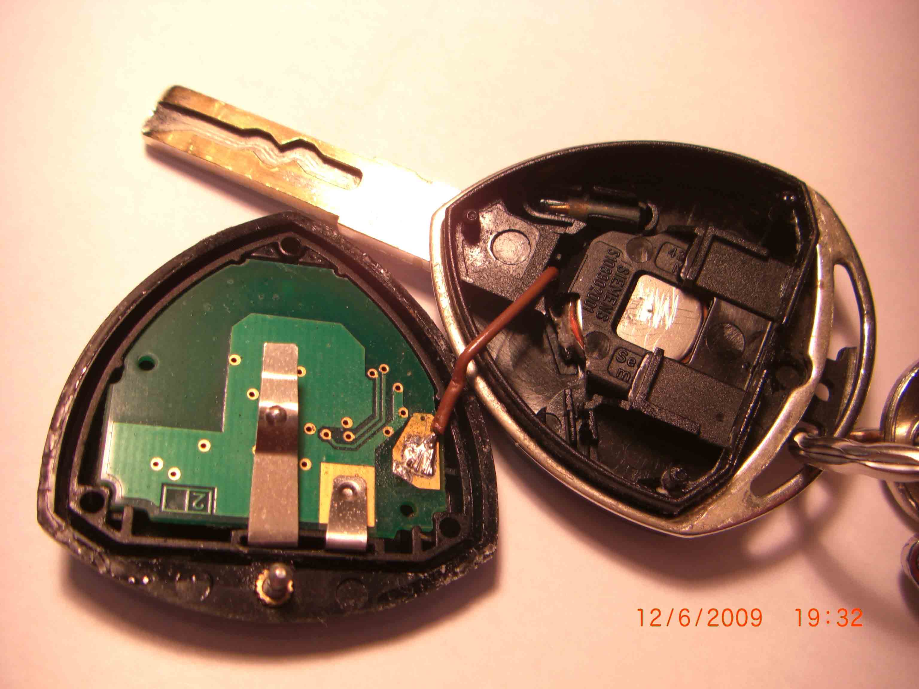

Re: Schlüssel vom Lybra
Mal ja, mal nein hatte ich auch öfter bei einem Schlüssel.
Seitdem ich das eine Metallverbindungsstück mit den beiden Kontakten zur Batterie und zur Platine durch eine Lötverbindung ersetzt habe, gibt es seit längerem keine Probleme mehr!
Viel Erfolg!
Manfred
Viel Erfolg!
Manfred
Hallo Fernfahrer76,
habe die Batterie heraus genommen und an der Außenkante das Kabel angelötet. Dann die Batterie wieder eingelegt und das Kabel mit der Platine verlötet.
Viel Erfolg,
Manfred
Viel Erfolg,
Manfred

So leute ich konnte es nicht lassen und habe es einem Elektroniker übergeben. Nach 2std war der wieder voller leben
Also nach der aussage vom Elektroniker sind alle Lötstellen auf der Platine einfach zu dünn. Der hat alle nach gelötet. Damit die nicht wieder auf gehen. Der Grund warum sich diese Kontackte wieder Lösen liegt drann das die halt schlecht gelötet sind. Ach ja 40€ hat der spass Gekostet. Nun ja besser als 200€! Nun ja mal sehn was mit dem 2ten nun ist.
Ich gebe zu ich konnte es einfach nicht sein lassen und mich damit abfinden das der net Funkt.
