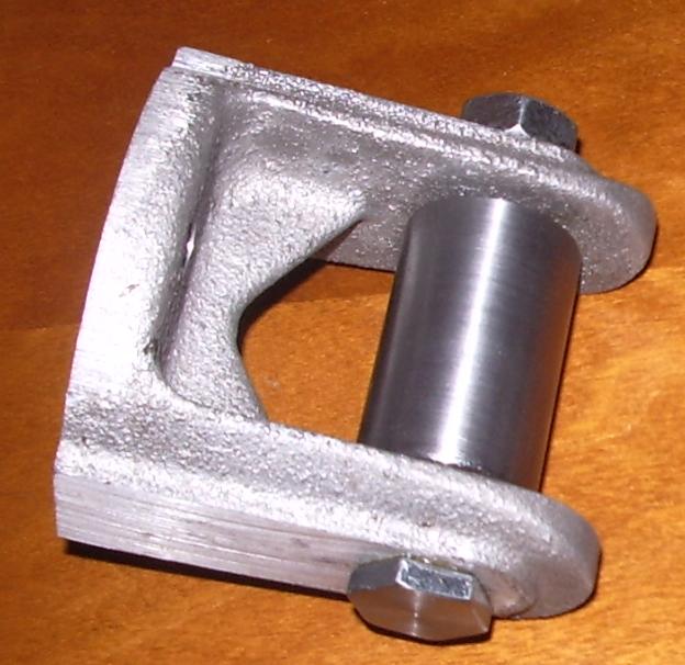

Il rullo è sempre libero di girare, anche se la rotazione è minima e segue quello che sarebbe lo sfregamento della balestra quando si flette/raddrizza.
La rotazione quindi può avvenire con il perno ben grassato o con il cuscinetto.
Nei libri soliti e noti (Altorio e Stella), si vedono eseguito in ferro, con le due regolazioni di altezza da terra.
Allego foto di quelli in alluminio.
Duke

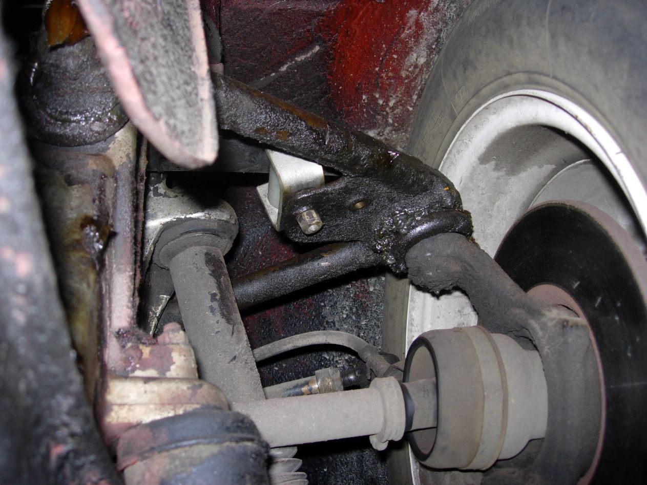

I rulli che ho visto io di recente erano di teflon, con supporto di acciaio. (Vedi foto allegata, che qualche amico forumista riconoscerà...
)Sui rulli però ci sono pareri contrastanti: c'è chi dice che siano indicati solo sulle vetture da pista, mentre per i rally la vettura ha reazioni troppo brusche. Credo che se ne sia parlato anche qui nel forum, voi che ne dite?

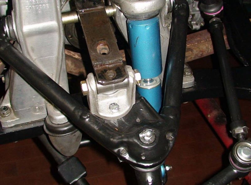

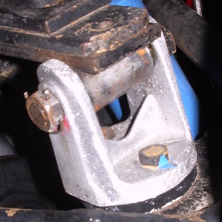

Quelli indicati da AntonioFSZ mi sembrano un po' "leggerini".
Io ho montato quelli in fusione e mi sono trovato bene. Confermo inoltre le indicazioni di Duke: la risposta della balestra è più secca e senza lo smorzamento effettuato dal tampone in gomma.
Allego una foto esempio di montaggio.
