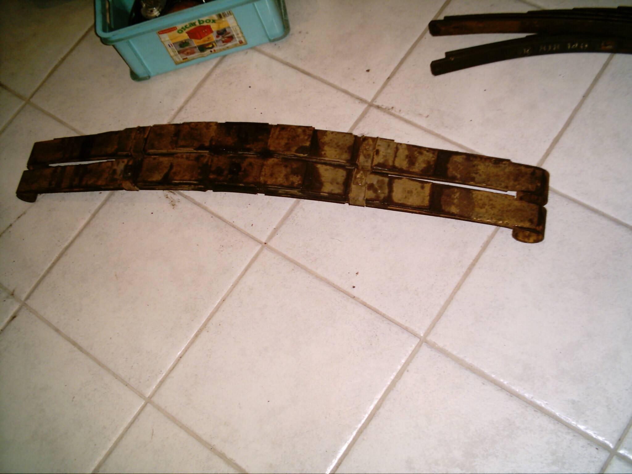

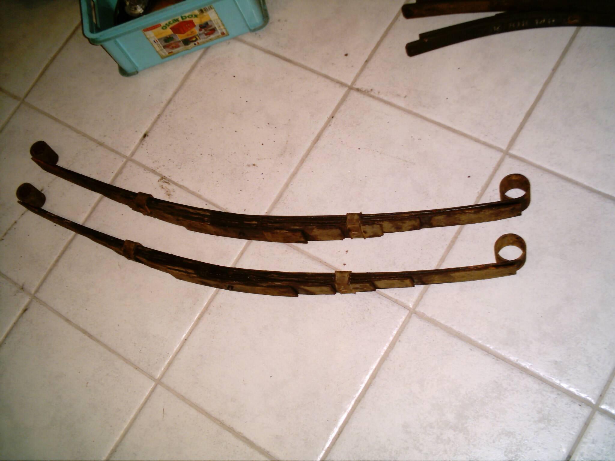

Fa.Kloos in Wuppertal kann ich empfehlen.
Wir haben dort die VA+HA ändern lassen um etwas näher an die Strasse zu kommen;)
Gruß Andreas
Gruß Andreas
- 2002.jpg (188.45 KiB) Viewed 1157 times
- 2001.jpg (184.04 KiB) Viewed 1157 times

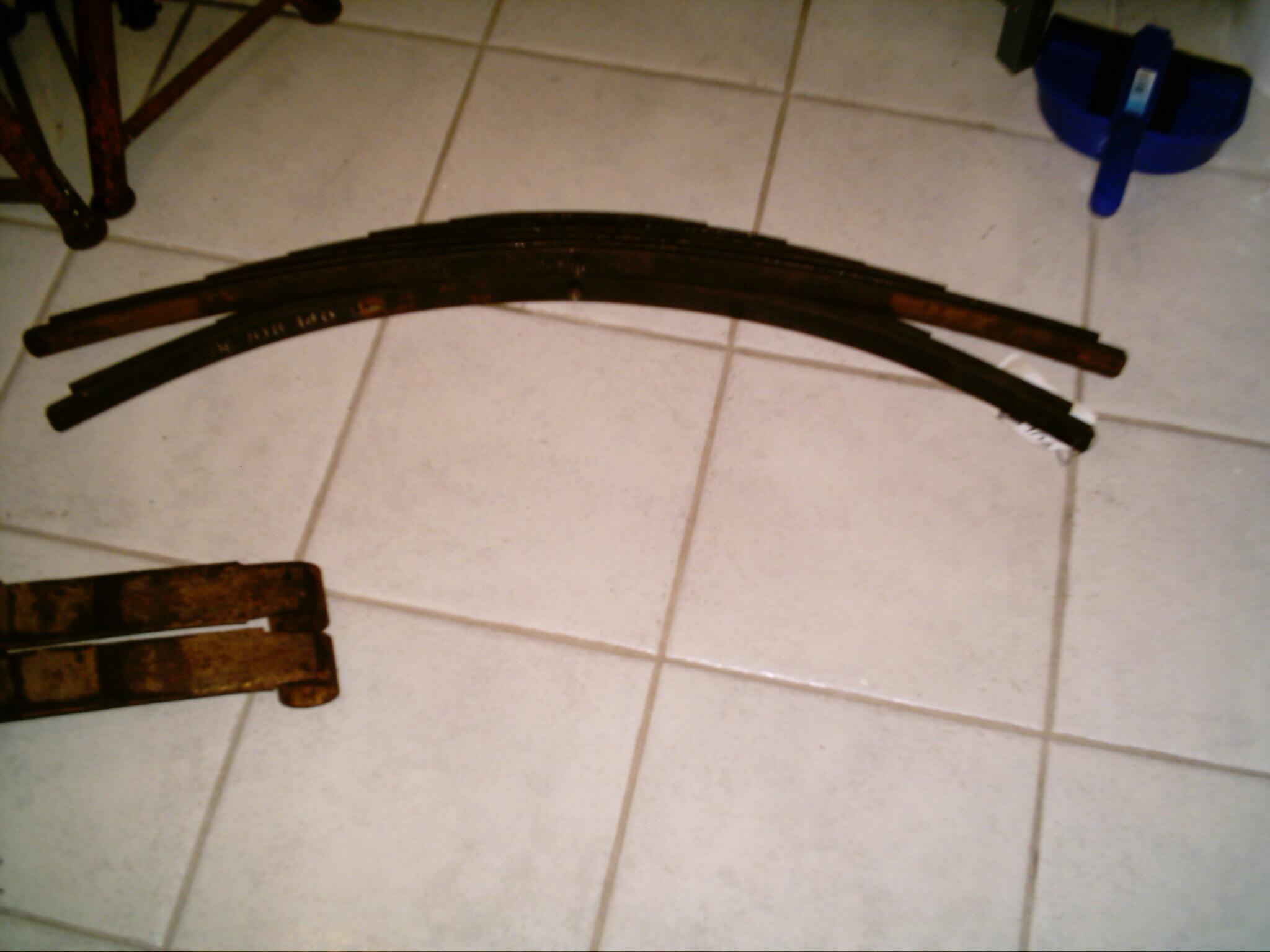

Hier auch die VA im Vergleich mit einer neuen 818140 er Feder
- 2003.jpg (152.99 KiB) Viewed 1158 times

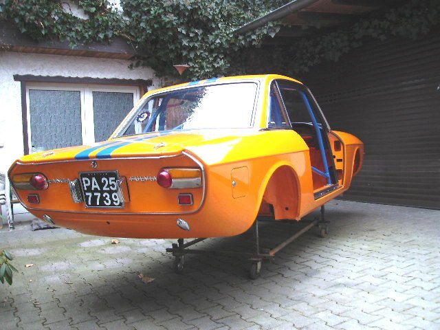

Danke, ich werde mich bei Gelegenheit einmal an die Fa. Kloos wenden.
Die Mechanik steht nun an bei mir..
- seitenwandhr.jpg (92.48 KiB) Viewed 1158 times

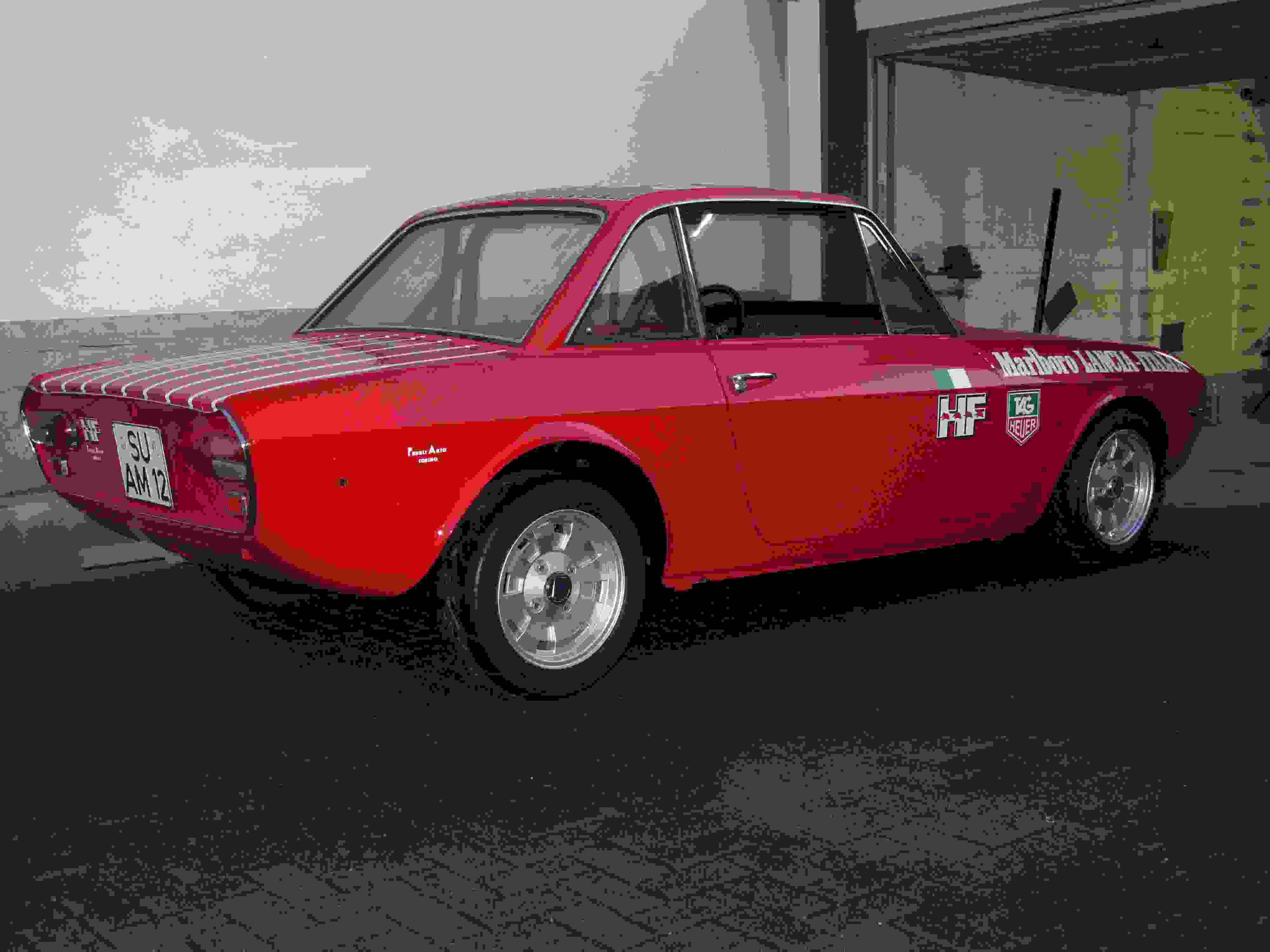

sieht doch schon sehr gut aus.
von wo kommst du eigentlich
- 2000.jpg (198.95 KiB) Viewed 1158 times
