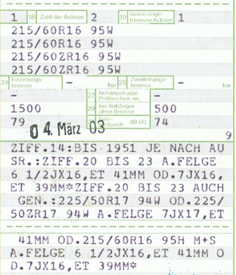

Das hat zwar jetzt nicht unbedingt etwas mit der Lautheit Deiner Reifen zu tun, aber haben die Goodyear NCT5 nicht einen Tragfähigkeitsindex von 94? Der Thesis verlangt nach 95 (oder mehr)... .
Gruß...Starbiker
Gruss.....Starbiker

Hi Starbiker,
der Thesis wird mit den Goodyear NCT5 ausgeliefert!!Und Tragfähigkeitsindex von 94 steht in den Papieren.

Meine Winterreifen haben 98V und die Sommerreifen haben 94W. Ich glaube du hast Recht Starbiker.
Rino

Also, ich habe jetzt extra mal den alten Fahrzeugbrief rausgekramt (im neuen Brief steht ja kaum noch was drin...):
- bei den 225/50/17 Bereifung steht 94 in der Ergänzung am Ende des Scans, also soweit korrekt.
- bei den 215/60/16 ist aber 95 wohl Pflicht (siehe Scan....)
Somit wäre das auch mal geklärt....bin selbst immer davon ausgegangen, dass ich Tragfähigkeitsindex 95 für meine 225er brauche, jetzt bin ich auch wieder etwas schlauer (lohnt sich manchmal doch, das "Kleingedruckte" zu lesen)
...frohe Ostern....Starbiker
PS: Daten sind vom 2,4l Benziner, eventuell ist es bei den etwas schwereren Diesel anders....!?
Gruss.....Starbiker

bei meinem Diesel (04.2005) sind die Daten identisch,
lediglich der letzte Passus ab "------------" fehlt in meinem "alten" Brief.
