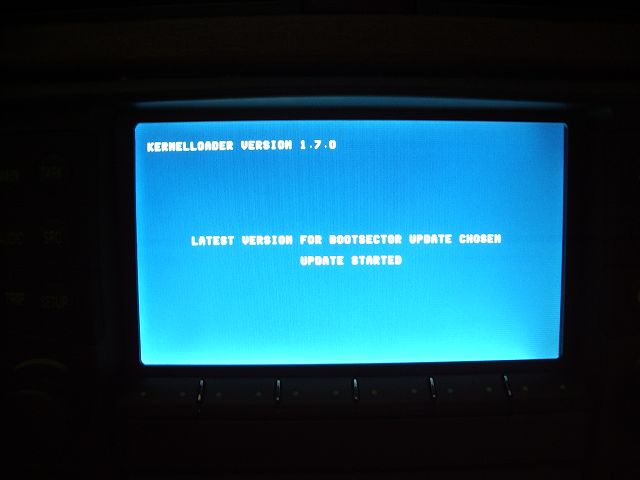

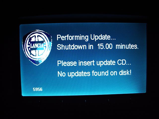

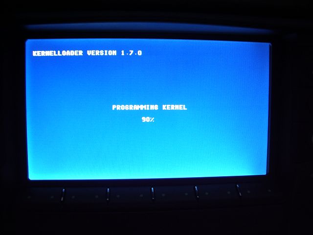

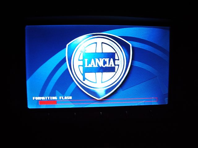

Ins Menü kommst du durch längeres drücken der Main Taste, dort ist neben einigen automatischen und manuellen Test die SW Version abzulesen.
Falls ein Update nötig ist, hier die Anleitung zur Durchführung:
-Jede CD aus dem System entfernen
-Motor starten, alle Laste ausschalten (Licht Klima) Motor bis zum Updateende laufen lassen
-Aktualisierung durch gleichzeitiges Drücken von TRIP+ TEL beginnen und dann gleichzeitig die Tasten
MAIN + TEL drücken bis blaue Seite erscheint
-CD- Cleaning einlegen
-Das System Zeigt eine Reihe von Programmphasen
-Während der Phase "PROGRAMMING KERNEL", wenn das System bei 70% anlangt und unter 100%
liegt, die CD herausnehmen und warten, daß das System bei 100% ankommt
-Warten bis das System folgende Meldung anzeigt: "PLEASE INSERT UPDATE CD- CDROM" "BAD
"CHECKSUM DETECTET"
-CD mit der Software 4.23 einlegen
-System Startet automatisch mit der Aktualisierung
-am Ende des Vorganges startet das System neu und kehrt auf die MAIN Seite zurück
-Jetzt CD entfernen
Hoffe das hilft dir weiter!
