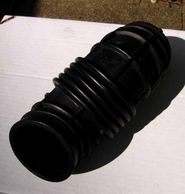

Hallo Markus,
wenn Du vor der geöffneten Motorhaube stehst, siehst Du links
neben der Batterie einen faustgroßen Gummischlauch mit Rippen.
Prüfe den mal, ob er Risse hat. Das sieht man nicht auf den ersten
Blick. Aber wenn der Motor beim Schalten oder Anfahren etwas
kippt, zieht er durch den/die Riss/e falsche Luft und bockt. Man kommt
sich vor wie bei der ersten Fahrstunde. Das Problem kommt häufig vor
und der Schlauch ist schwer zu finden. Abhilfe: Einfach mit Alugewebeband
dick umwickeln und dann in Ruhe nach Ersatz suchen.
Wäre eine Erklärung für das Problem, kann natürlich auch etwas anderes sein.
Gruß Frank
Gruß Frank
- luftschlauch.jpg (19.96 KiB) Viewed 846 times

Re: 3,0V6
Hallo Frank,
danke für den Tipp,werd gleich mal nachschaun.Nach Ersatz brauch ich zum glück nicht lange suchen,hab ja noch alles von meinem Dieselumbau,da war doch auch n 3,0 drinn.Daher hab ich auch so schnell n Pumpenrelais gehabt.
grüsse markus.D
