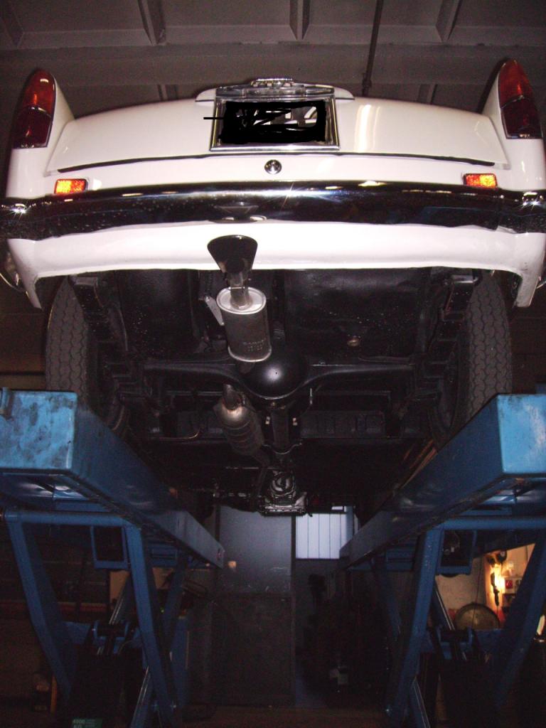

Come da oggetto chi mi può fornire notizie sulla marca del tubo di scarico del tipo appia 2^ serie ,per intenderci schiacciato,da montare sulla mia appia coupè Pininfarina?Preciso che,allo stato,non avendolo trovato ne ho montato uno rotondo della 3^ serie.Inoltre vorrei sapere di quante atmosfere deve essere il tappo del radiatore?Grazie,attendo notizie.

Lo scarico è uguale a quello della berllina IIa s, simpaticamente paper8 ha messo la foto di un coupè IIIa serie, facilmente riconoscibile dai fanali posteriori.

il terminale e' uguale a quello della berlina. Il fatto e' che le ditte di concorrenza che li facevano hanno fatto sia il silenziatore a "sogliola" sia quello rotondo. In realta' l'originale era rotondo, anche perche' cosi' dava meno fastidio sia sul cassettino della batteria che sulla centina di saldatura delle lamiere. E i terminali di 2° e 3° serie sono uguali, salvo che nel posizionamento della staffa di supporto, cosi' che nella 2° serie lo scarico usciva in posizione centrale, mentre nella 3° serie risultava piu' spostato a sinistra. Spero di essere stato sufficientemente esauriente....
