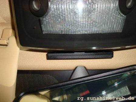

ich habe bei meinem Frühjahrsputz im Thesis ein „Bauteil“ (siehe Fotos) entdeckt und habe keine Vorstellung welche Aufgabe es haben könnte. Bei meinem ersten Thesis (einen 2,4 Benziner) war es nicht vorhanden. Es befindet sich an der Abdeckung der vorderen Innenbeleuchtung. Vielleicht sollte ich noch erwähnen, dass ich ein Schiebedach und eine Standheizung (welche allerdings nicht funktioniert) habe.

das ist der Funkempfänger für die Standheizungs-Fernbedienung!
