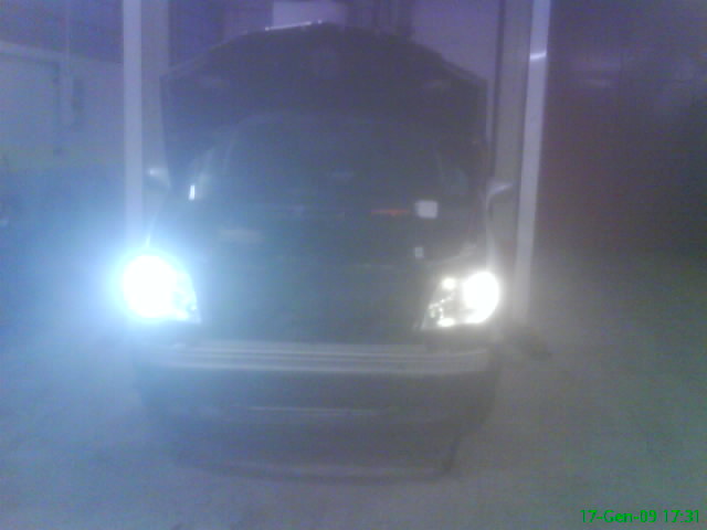

Io non credo possa dipendere dal fatto delle lampade allo Xeno, piuttosto nel montaggio forse hai fatto qualcosa che non dovevi.
- dsc00355.jpg (33.99 KiB) Visto 481 volte
