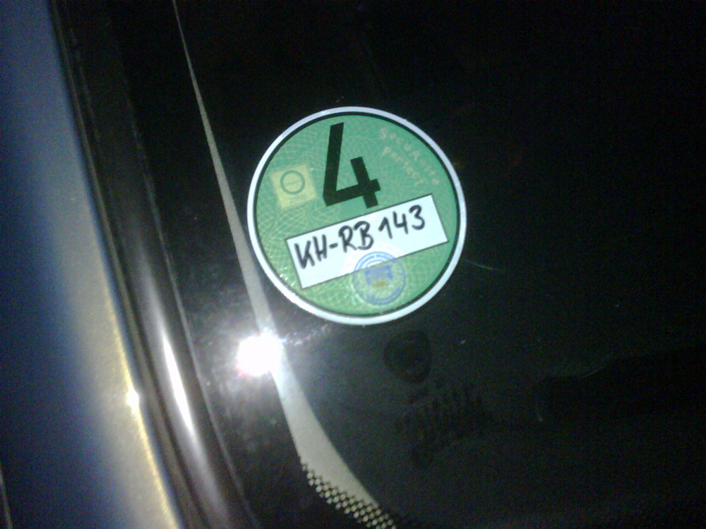

  • Hat er wirklich nur die gelbe Umweltplakette? Also, mein 3,2er hat die grüne, und das sollte für den 3,0er ebenso gelten.

Der 3.0er bekommt die grüne Umweltplakette! Die Fotos scheinen nicht unbedingt das von Fio beschriebene Auto zu zeigen.

Der 3.0 ist definitiv Euro3 mit grüner Plakette, da ist sicher was bei der Dateneingabe schief gelaufen.

Nein, er hat definitiv Klasse 4 mit grüner Plakette!(:P)

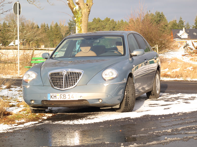

boah, das ist ja nen Celini grauer Thesis. :O
Sehr schööön, meine Lieblingsfarbe! :)
An welchem Tag wolltest du nochmal zum Thesis Treffen anreisen. ;)

Hallo Ivo, wann und ob ich zum Thesis Treffen komme, kann ich noch nicht sagen. So lange im voraus, kann ich leider nicht planen.
Zur Farbe, schön, dass sie Dir gefällt. Den meisten Leuten gefällt sie nicht.
Aber das ist subjektiv. Man kann eigentlich zu dieser Farbe gar keine genauen Angaben machen. Je nach Lichteinfall ändert sich die Farbe von Taubenblau bis hin zu Mausgrau. Gut das der Thesis so selten ist, sonst würde ich den manchmal gar nicht mehr finden.>:D< Ich stelle bei Licht einen taubenblauen ab und hole abends einen dkl. grauen Thesis ab.
Kurzum mir gefällt er auch und meiner Frau auch.
Jetzt sind wir schon drei!
