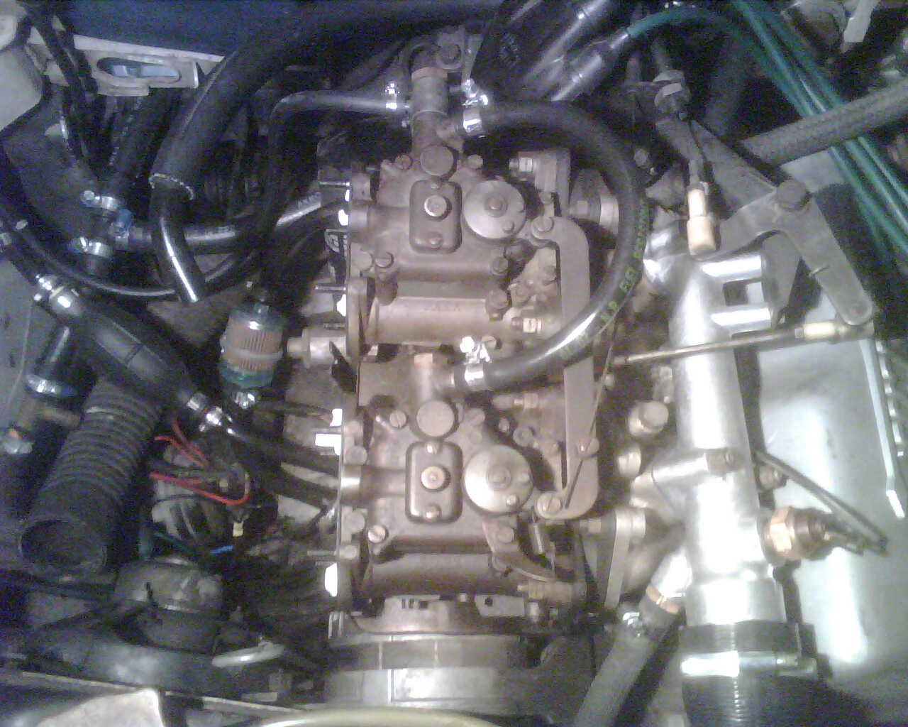

Vorrei ora mettere mano ai carburatori che sono molto sporchi (vedi foto allegata, il colore del collettore dell'acqua prima della pulizia era lo stesso dei carburatori...) e probabilmente necessiteranno anche di una bella pulizia interna e relativa sostituzione di tutte le guarnizioni / membrane, anche perchè trasudano carburante e in garage c'è sempre un fastidioso odore di benzina (e avendo il garage comunicante con la casa vi lascio immaginare la gioia di mia moglie...).

- img00073.jpg (129.21 KiB) Visto 1232 volte

Grazie Obolo per le informazioni e soprattutto per la foto che ha chiarito il tutto in maniera molto esplicita, e grazie anche al Forum. Saluti. Tancredi

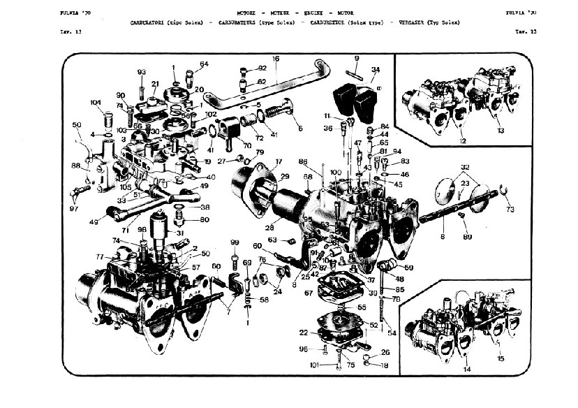

E' utile in questa fase procedere avendo sotto mano l'esploso del carburatore, che trovate allegato in fondo al messaggio.

- esplcarb.jpg (141.25 KiB) Visto 1232 volte
