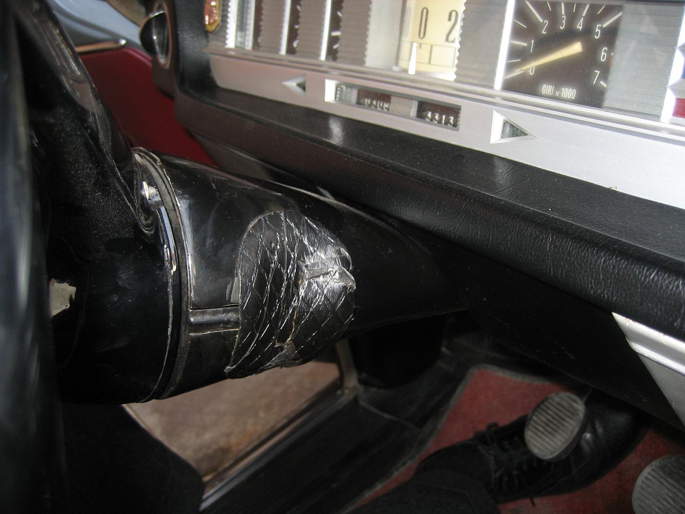

Ich habe bei einer Fulvia GT(Erstzulassung '69) die im Bild sichtbare Lenksäule abgetroffen. Offensichtlich handelt sich um das zugeklebte Loch der früher üblichen Lenkradschaltung. Weiss jemand ob das das so ab Werk geliefert wurde, oder ob hier eine andere (ältere) Lenksäule verbaut wurde?

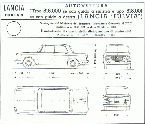

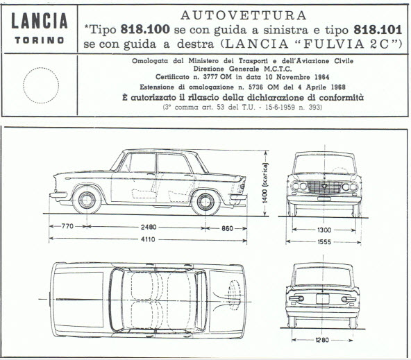

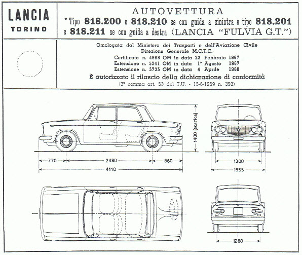

Klärung bringt der Typschlüssel des Fahrzeuges:
818.000 Fulvia Berlina,
818.100 Fulvia Berlina 2C I
818.200 Fulvia Berlina GT Schaltung Lenkrad,
818.210 Fulvia Berlina GT Schaltung Tunnel,
818.300 Fulvia Berlina GTE Schaltung Lenkrad,
818.310 Fulvia Berlina GTE Schaltung Tunnel.
Die Daten findest Du auf dem Typschild oder auch in den Papieren des Fahrzeuges.

- 818.210 fulvia berlina gt schaltung tunnel.jpg (91.74 KiB) Viewed 508 times
- 818.200 fulvia berlina gt schaltung lenkrad.jpg (92.13 KiB) Viewed 508 times
- 818.100 fulvia berlina 2c i.jpg (84.34 KiB) Viewed 508 times
- 818.000 fulvia berlina.jpg (73.66 KiB) Viewed 508 times
Re: Lenksäule Fulvia Berlina GT
Es ist ein 818.210 Fahrzeug. Also original mit Schaltung Tunnel. Die Frage bleibt, ob die Lenksäule so wie auf dem Bild so ausgeliefert wurde, oder ob da nachträglich eine von einem mit Lenksäulenschaltung bestückten Fahrzeug verbaut wurde, aus was für Gründen auch immer.....
Original wurde die Lenksäule nicht so ausgeliefert, habe 2 Berlina GT mit Tunnelschaltung, keine hat dort eine Oeffnung.

Hmm, ich sehe meinen Verdacht bestätigt. Danke für die Information!

Hallo Berlina und Graboid,
818.300 dass ist aber neu, auch ist ein GTE mit lenkrad schaltung neu. Bei meinem wissen und den Ersatzteilenkatalog gab es kein GTE
mit lenkrad schaltung. (ist aber nicht so spannend)
Wenn es klappt sollte ich noch eine richtige saule(von meinem GTE) , haben. Die ist nahezu (
-D ) frei abzu holen wenn Graboid sich die muehe dazu nehmen will.
