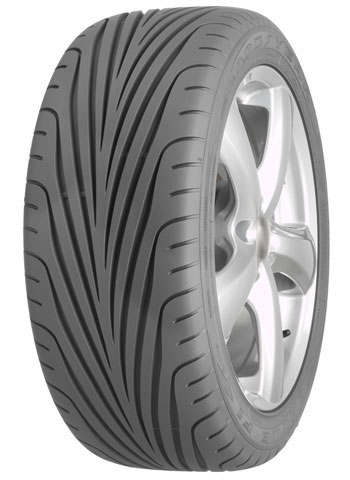

Bij parkeren en lage bochtsnelheden met mijn Kappa Coupe " wringen " mijn voorbanden, alsof ze van de velg gedrukt worden. Zo klinkt het ook, terwijl de spanning goed is. Het zijn Good Years en ze zijn inmiddels aan vervanging toe. Misschien wel omdat ze zo wringen, (of wringen ze omdat ze versleten zijn) ? Eerder is het me namelijk niet zo opgevallen.

Ja, Good Year Eagle 205-55 ZR16 91W.

Maakt wel uit maar kan wel !! Verschil van hard/stugheid van de wang en rubber kan raar rijgedrag opleveren.
Zijn die Goodyears soms de F1 ??
Gr.Martin
