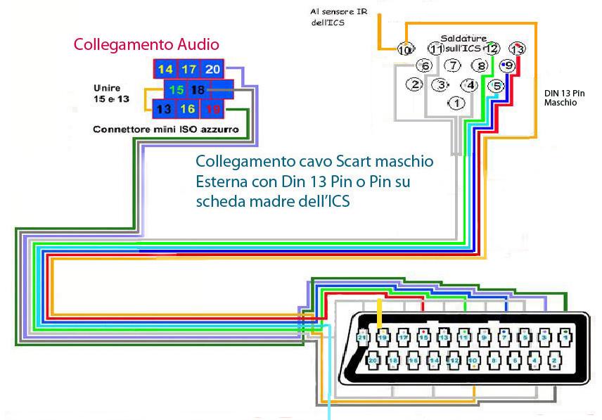

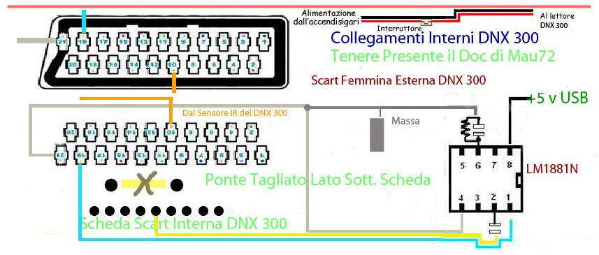

Salve. Vi chiedo la cortesia di verificare lo schema allegato ed eventualmente comunicarmi gli errori per multimedializzare la Mia Leona senza navigatore, ne telefono e con lettore cd Grunding originale. Grazie per la Vs Collaborazione
P.S.: Ho diviso il files in due per un problema di dimensioni in Kb
- 2 - schema completo senza navy - interno dnx.jpg (75.83 KiB) Visto 579 volte
- 1 - schema completo senza navy - interno dnx.jpg (60.46 KiB) Visto 579 volte

Ciao alchimista,
una piccola precisazione sul primo schema:
unisci la massa proveniente dal piedino 6 LM con il piedino 21 della scart, hai giustamente colorato entrambi di grigio ma potrebbe non risultare chiaro a molti che essi vengano uniti come del resto tutte le masse passanti per la scart in modo da precisare che si tratti di un unico collegamento di massa.

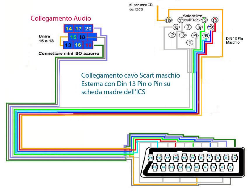

Grazie Pards. Allego la correzione....se c'è ne sono altre..potresti comunicarmele ? Grazie e Buona Serata
Re: Un Vs Controllo
Ottimo, se vuoi fare il raffinato aggiungi una X sul la linea gialla del ponticello da tagliare, è solo un piccolo aiuto per chi non ne mastica molto di schemi elettrici.

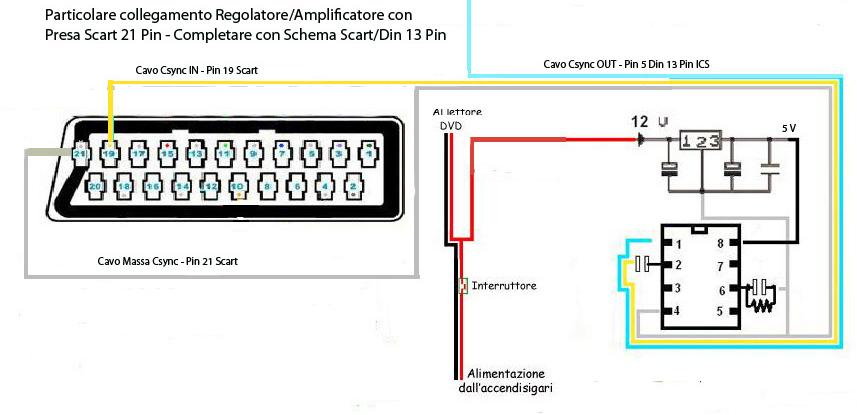

P.S.:Aggiungo anche lo schema con Regolatore/Amplificatore esterno al DNX che per questione di Kb l'ho diviso in due parti...lo verifichi ? Grazie
Bè...ho resistito....ho inserito anche gli allegati exnovi per installazione interna al DNX. Buona Notte
- 2 - schema completo senza navy esterno dnx.jpg (76.43 KiB) Visto 579 volte
- 1 - schema completo senza navy esterno dnx.jpg (47.08 KiB) Visto 579 volte
