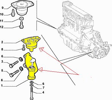

Ciao a tutti.... risolto il problema...
la causa era il supporto lato cambio ( codice prodotto 46441161 ) con relativo tassello elastico ( codice prodotto 46781213)
per un'importo pari a € 200,00 compresa mano d'opera...
supporto piu tasello.jpg (27.5 KiB) Visto 434 volte
