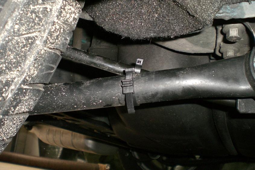

vielleicht ist es der "Kappa -Klassiker" bei klappern an der Hinterachse, ein schlagendes Handbremsseil!?
Gruss - Tim

ich denke auch typisches klappern des handbremsseils.
einfach mit kabelbindern fixieren und es wird weg sein
gruss

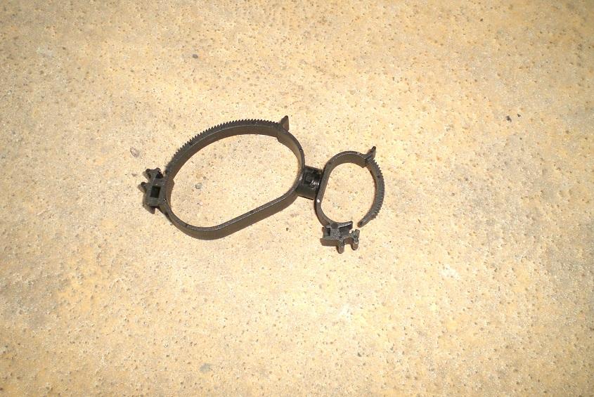

Es gibt hierfür eine nette Lösung aus dem Fiat/Lancia Regal. Ein sogenanntes Klemmstück. Best. Nr. 7673323. Kostet etwa 1,30€ pro Stück. Vorteil gegenüber einem Kabelbinder ist, dass Längsstrebe und Handbremsseil nun nicht mehr direkt aneinander reiben, was bei mir Geräusche verursacht hat. Außerdem können sich die beiden Bauteile durch die Zwischenlagerung relativ gut gegeneinader verdrehen und haben einen ausreichend festen Abstand zueinander.
Dies gilt nicht für die "alte" Hinterachse von vor 97/98. Bzw. könnte es auch gehen, ich weiß aber nicht wie es dort aussieht.
