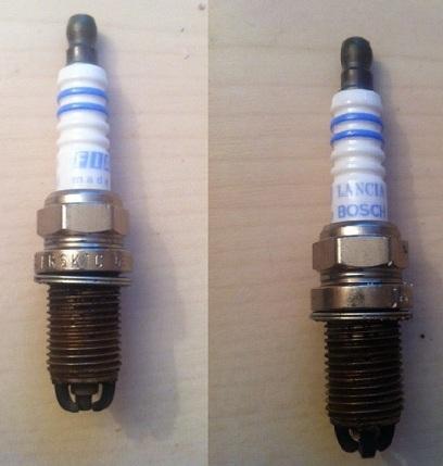

Hallo!
Gibt es bei den 5.Zyl. Motoren ( in meinem Fall ein 2.0) eine bekannte Unverträglichkeit geegnüber bestimmten Zündkerzenherstellern?
Kenn mich zwar techn. nicht sonderlich aus, aber man hört ja immer wieder von gewissen Motoren, die nur einen best, Hersteller vertragen (obwohl Wärmewert gleichwertig).
So sind bei Lancia vom Werk aus bei: 2.0 Champion, beim turbo Bosch und bei V6 NGK montiert.
Jetzt hat mein Ersatzteilhändler aber nur das NGK-Äquivalent zur vorgegebenen Chamion im 2.0.
Gibt´s da euren Wissen was, oder ist das nur "Mechanikerlatein"?

Hallo Thomas,
original wurden von Lancia die Bosch FR6KTC verwendet. Das sind welche mit drei Elektroden.
Ich verwende derzeit jedoch Zündkerzen von NGK: BKUR6ET. Null Problemo!
Warum willst du Platinkerzen verwenden? Was erhoffst du dir davon für einen Vorteil? Ein längeres Wechselintervall?

Mein Anliegen war das längere Wechselinterval und das eventuell besseren Zündverhalten bei der Platinkadhode.

Das mit dem Zündverhalten ist doch ein Märchen, oder?
Wieso brauchst du so ein langes Wechselinterall? Zündkerzen kosten 25€ von NGK für 5 Stück und das ganze ist in 20min erledigt. Ist es dir das Wert deswegen "herumzuexperimentieren"?
Ich weiß gar nicht mehr, warum ich die NGK genommen habe. Ich glaube weils die Bosch nur von Lancia gab und sonst in Deutschland nicht erhältlich sind. In UK gibts mehrere Anbieter, wenn ich mich nicht irre...

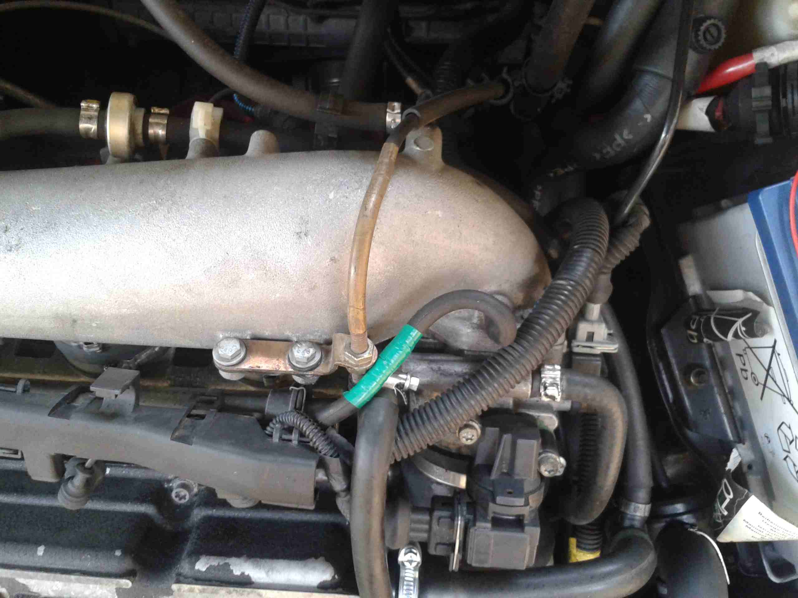

Hallo alle zusammen,
ich habe letztes Wochenende bei mir die Zündkerzen gewechselt, mein Problem mit dem Motorruckeln aber nicht behoben.
Wahrscheinlicher Übeltäter ist ein total zerbröselter Druckschlauch, der sich verklemmt hatte... hat ganz schön gepfiffen X(
Es ist der mit dem provisorischen grünen Klebeband drum.

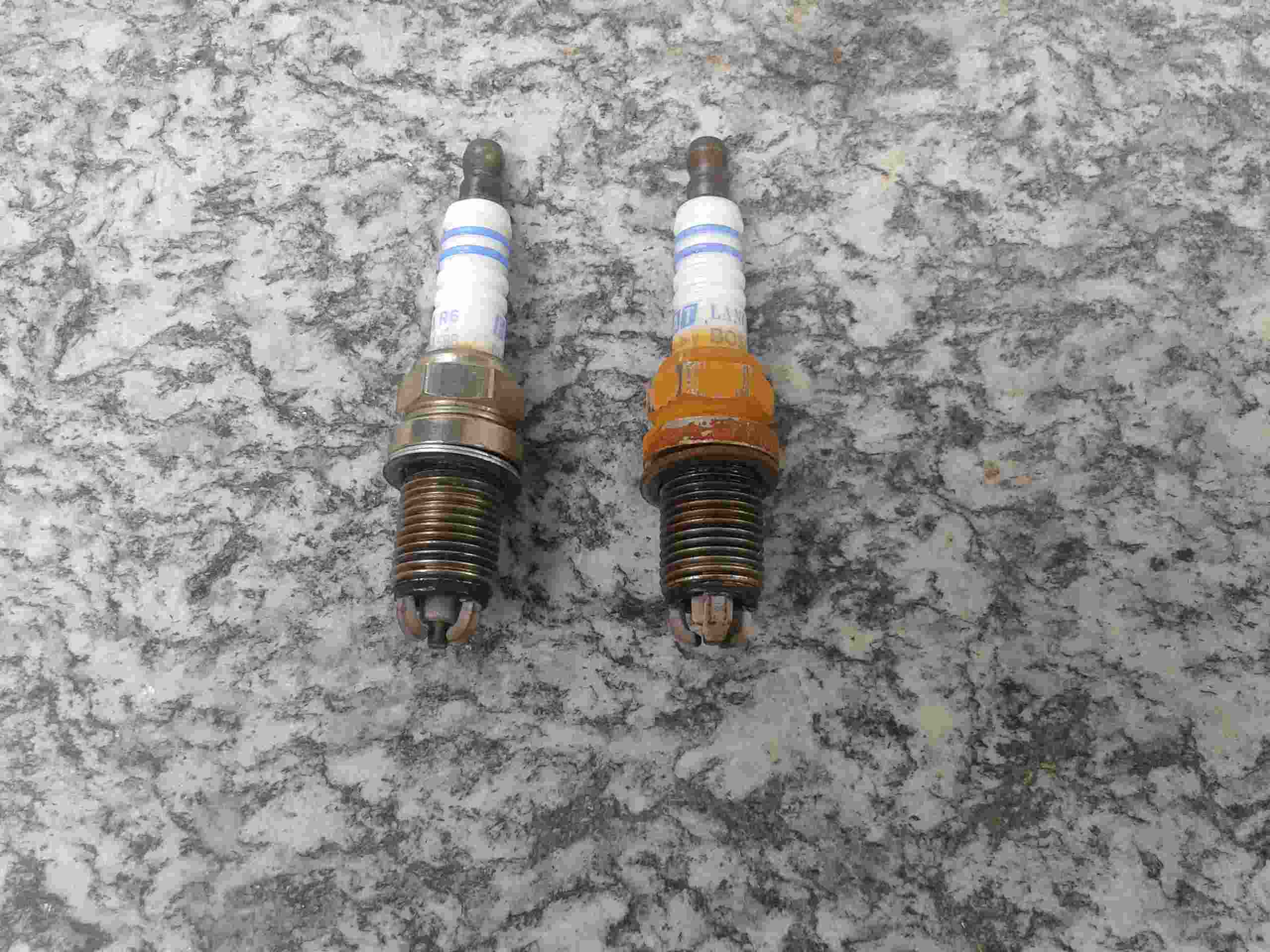

Aber was anderes, was haltet Ihr von diesem Zündkerzenbild?
Die linke stammt aus Zylinder 1 (von der Zahnriemenseite aus gesehen) und die "rostige" von Zylinder 2.
In der Einlassung von Zylinder 2 war unten auch so etwas wie Rost zu sehen.
Die Elektroden sind bei allen Zyndkerzen unauffällig und gleichmäßig...

Also mein Mechaniker (Fiat-Lancia seit ca.20 Jahren) verbaut keine Bosch Kerzen. Die sind zwar original verbaut, sind aber nicht so gut. Im Vergleich zu Bosch haben andere Hersteller dickeres Material und sind somit Temperaturbeständiger. Ich habe jetz NGK drinn in meinem 20V turbo.

ob nun Bosch oder NGK wird eh eine Glaubensfrage sein, aber wo kommt der Rost bei der Kerze her !? Rost=Wasser !!! also ich würde meine Energie in andere Fragen investieren

Also die Außenelektroden bei den neuen 4-Elektroden-Boschkerzen war geschätzt nur 2/3 der Stärke der alten 3-Elektroden-Boschkerze.
Da die alten Kerzen nach der Wartungshistorie aus der Schweiz ca. 60tkm gelaufen sind, konnte ich keinen nennenswerten Materialverschleiß an der Materialdicke feststellen.
Die waren halt nur an den Spitzen zur Mittelelektrode gleichmäßig abgenutzt, da macht mir die geringere Dicke keine Sorgen. Der Isolatorfuß ist übrigens gleichstark.
Mal sehen..
Kannst du dir die rostbraune Verfärbung erklären? Ich meine reinregnen sollte es dort nicht und auch von unten sollte kein Wasser kommen... Eventuell austretendes Verbrennungsgas:S
