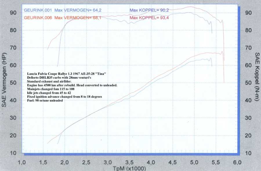

Op het einde heeft Dellorto zelfs een aantal 35's gemaakt met 28mm venturi en een zeer gevanceerde emulsie buis. Met die krijg je werkelijk een fenominaal en hardstikke constant koppel.
Totdat ze op zijn kan ik nog wel Dellorto's leveren.
Klik hier om de curve te zien. De rode lijn is na optimalisatie van sproeiers en ontsteking op de dynotester.
