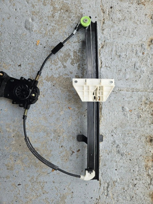

Einmal der komplette Heber.

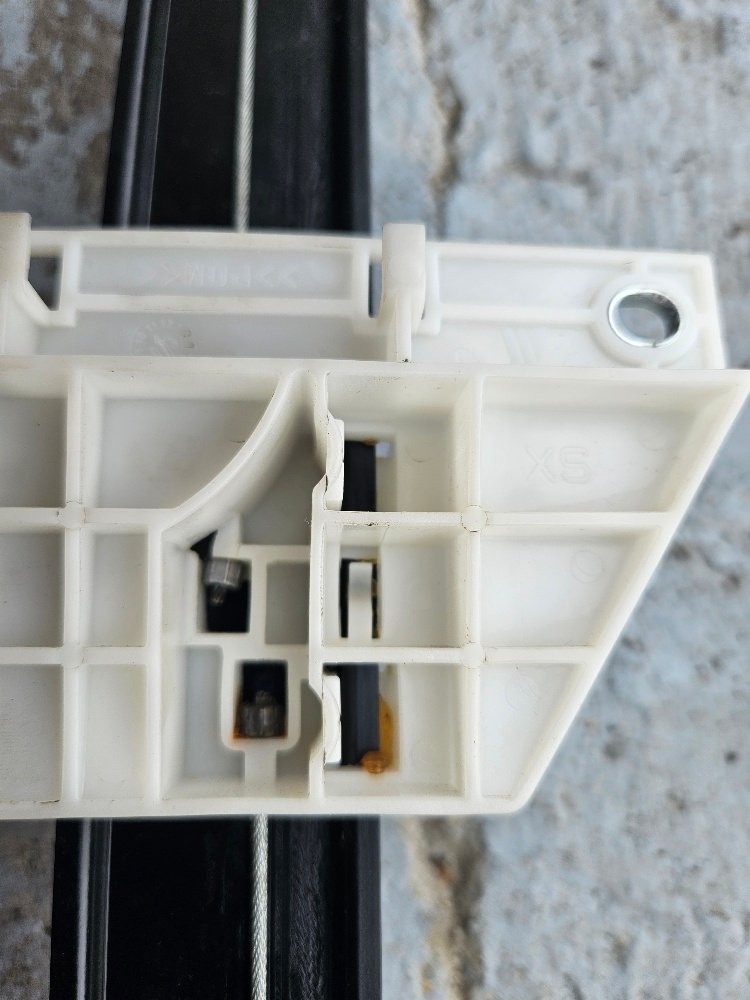

Dann das weiße Teil Teil um das es geht Schlitten. Wenn man genau hinsieht erkennt man die kleien Ecke, die am oberen Zug ausgebrochen ist

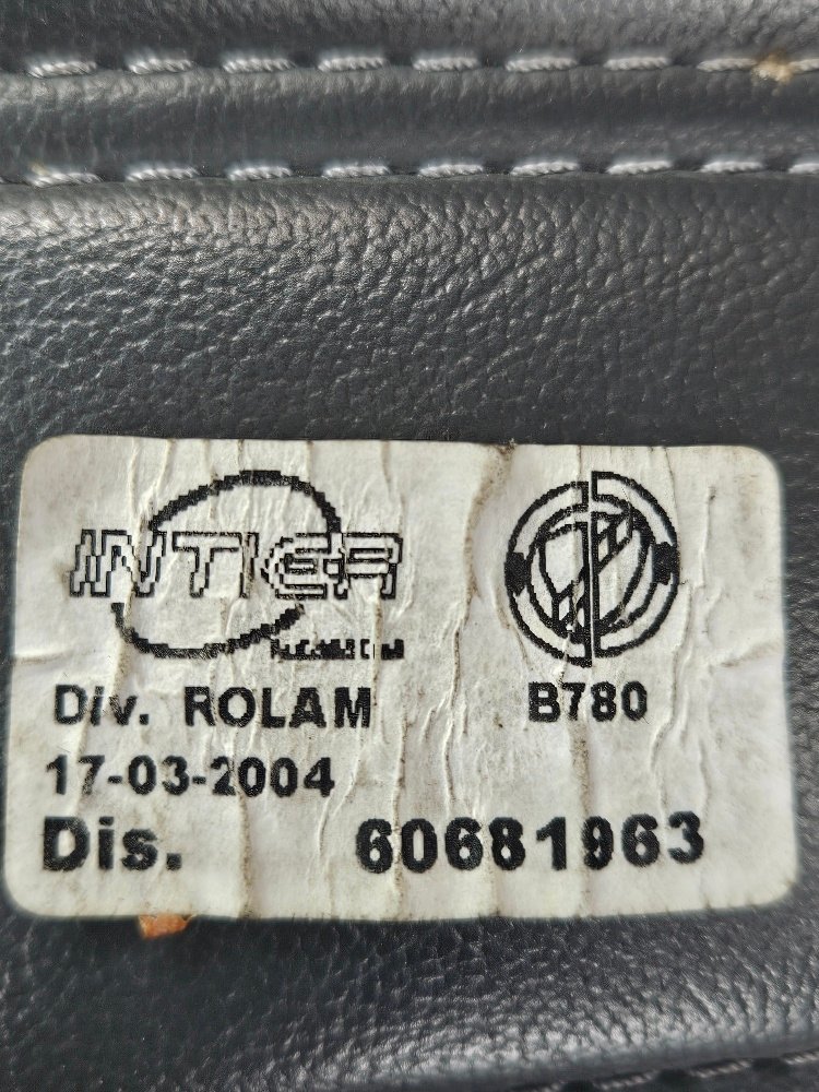

Dann war noch dieser Aufkleber drauf.

Original BMW Karosseriekleber hat es gerichtet. Ist ein 2 Komponentenkleber auf Epoxy Basis, mit dem Karossereiteile geklebt werden und sauteuer. Muss 24 h austrocknen.
