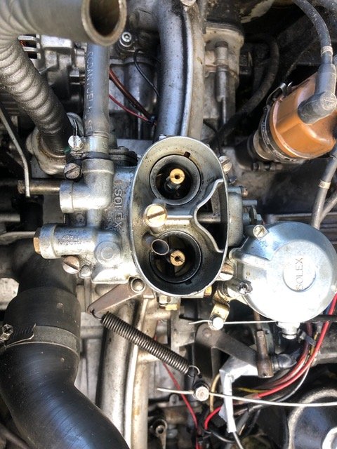

Oorzaak: de sproeier van de secundaire 'throttle barrel' (hoe heet zoiets in het Nederlands?) was los getrild. De sproeier bleek klem te zitten in de gasklep die vervolgens dus niet meer sloot. Wat een geluk dat de sproeier niet in een verbrandingsruimte was gezogen!

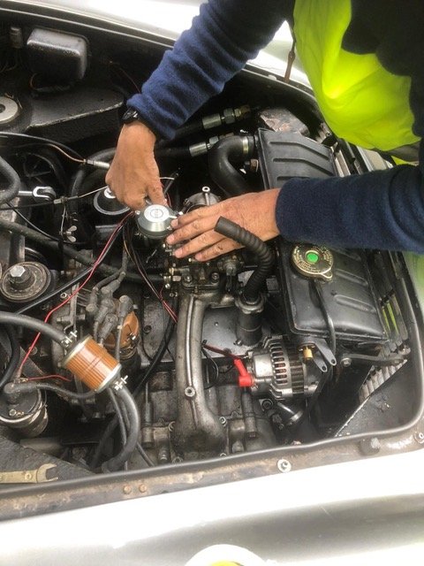

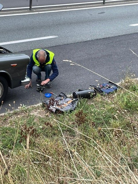

Ter plaatse de carburateur eraf geschroefd en de sproeier bevrijd. Daarna sproeier weer vastgedraaid, carburateur weer gemonteerd. Voor de rest gelukkig geen mankementen met de Flavia.

Sproeier (onderste) weer gemonteerd
Carburateur weer op zijn plaats

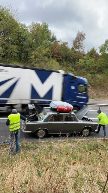

Druk verkeer...
Druk verkeer...
sleutelen langs de RN
carburateur verwijderd
