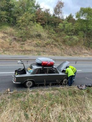

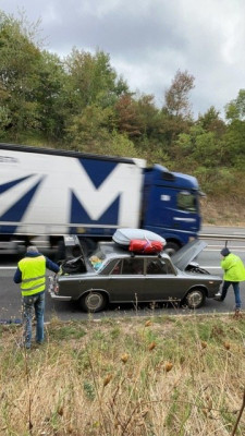

In de buurt van Saint-Etienne maakt ik een griezelig moment mee. Op een Route Nationale, helling naar beneden, bleef plotseling het gas hangen. Gevolg: full throttle de berg af! Krachtig remmen had weinig resultaat, koppeling intrappen deed de motor alleen maar nog meer toeren draaien. Toen heb ik de het contact maar uit gezet. Gelukkig (zonder rembekrachtiging) naar een vluchthaven kunnen sturen.

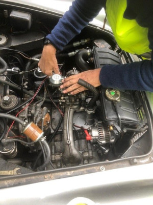

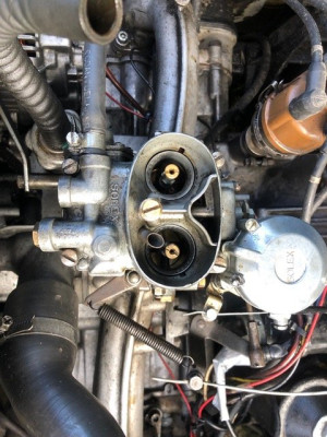

Oorzaak: de sproeier van de secundaire 'throttle barrel' (hoe heet zoiets in het Nederlands?) was los getrild. De sproeier bleek klem te zitten in de gasklep die vervolgens dus niet meer sloot. Wat een geluk dat de sproeier niet in een verbrandingsruimte was gezogen!

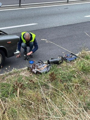

Ter plaatse de carburateur eraf geschroefd en de sproeier bevrijd. Daarna sproeier weer vastgedraaid, carburateur weer gemonteerd. Voor de rest gelukkig geen mankementen met de Flavia.
