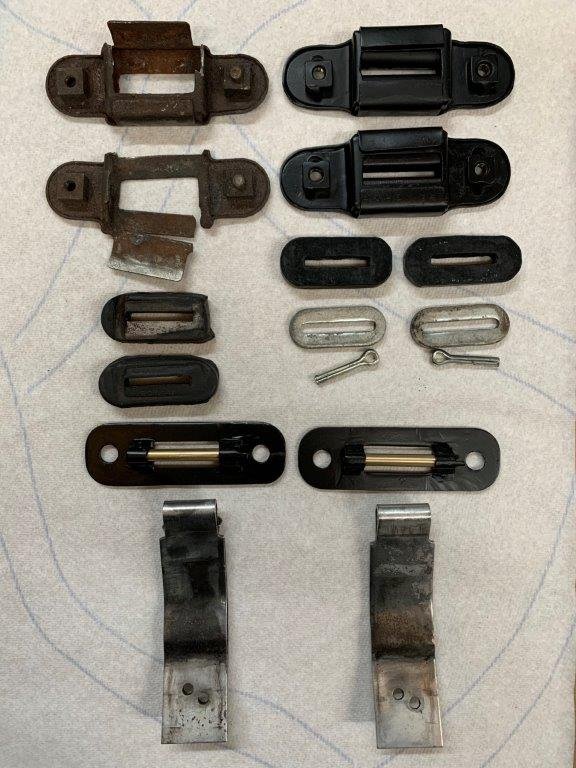

Hallo zusammen,
ich suche schon eine Weile neue Türfangbänder für Fulvia Zagato 1.Serie.
Da Zagato sich gerne im Regal von anderen Herstellern bedient hat bleibt die
Frage ob jemand anhand des Bildes evtl. weiß wo diese noch verbaut wurden.
Habe jetzt mal angefangen die Blechhalte neu zu bauen. Aber wenn jemand
weiß wo man diese als Neuteil bekommt wäre dies auch hilfreich.
Danke im Voraus
Gruß Andreas

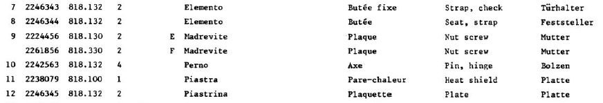

Hallo Andreas,
ich habe mal die Original Bestellnummern rausgesucht vielleicht hilft das jemand bei der Suche weiter (s.Anhang).
[attachment=0]Türfangband_1.JPG[/attachment]
[attachment=1]Türfangband_2.JPG[/attachment]
[attachment=2]Türfangband_3.JPG[/attachment]

Hallo Dirk,
danke für die Rückmeldung.
Gebrauchte habe ich leider selber und die sehen ja entsprechend aus.
Wer ist denn der deutsche Kollege aus Südafrika. Hast du einen Link?
Angeboten wird so gut wie nichts spezifisches mehr für den Zagato 1.Serie.
Gruß Andreas

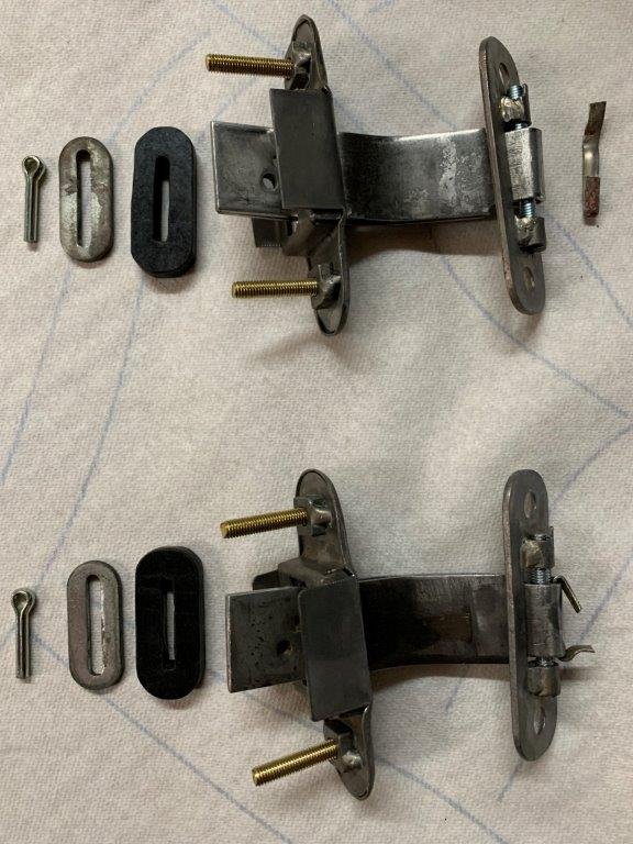

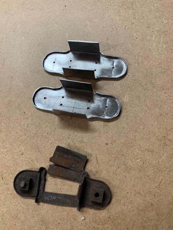

Also wird mir nichts anders übrig bleiben als das selbst zu erstellen.
Der Anfang ist gemacht.

Sieht sehr schön aus, was Du da baust!
Wird bestimmt besser as alles, was man (wenn überhaupt) angeboten bekommt.

Hallo Andreas,
filigrane Bördelarbeit, sieht zeitaufwendig aus...

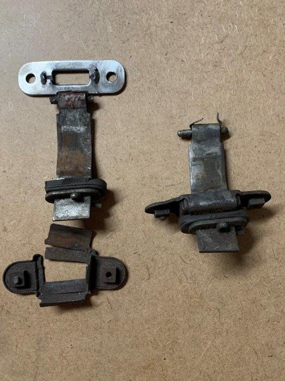

Hallo Hubert,
hoffen wir mal das Beste. Aber es geht besser als zunächst gedacht.
So siehts aktuell aus. Jetzt noch verschließen, lackieren und zusammenbauen.

Klasse, "Daumen hoch"!
Hubert

So, Thema erledigt.
Aus Alt mach Neu.
