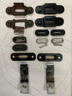

Hallo zusammen,
ich suche schon eine Weile neue Türfangbänder für Fulvia Zagato 1.Serie.
Da Zagato sich gerne im Regal von anderen Herstellern bedient hat bleibt die
Frage ob jemand anhand des Bildes evtl. weiß wo diese noch verbaut wurden.
Habe jetzt mal angefangen die Blechhalte neu zu bauen. Aber wenn jemand
weiß wo man diese als Neuteil bekommt wäre dies auch hilfreich.
Danke im Voraus
Gruß Andreas

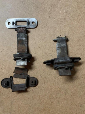

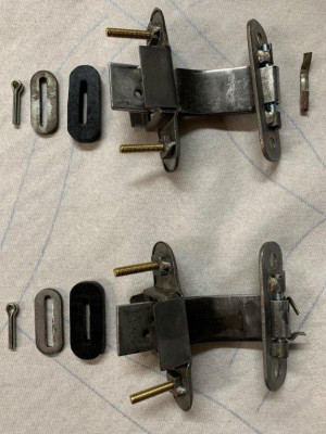

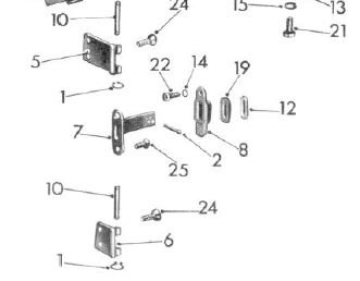

Hallo Andreas,
ich habe mal die Original Bestellnummern rausgesucht vielleicht hilft das jemand bei der Suche weiter (s.Anhang).
[attachment=0]Türfangband_1.JPG[/attachment]
[attachment=1]Türfangband_2.JPG[/attachment]
[attachment=2]Türfangband_3.JPG[/attachment]
Neu scheint das etwas aussichtslos, aber warum nicht gebraucht, wenn in Ordnung?
Die Türen werden ja doch hin und wieder angeboten, da gibt es ja vielleicht auch mal ein Türfangband?
Professionell bietet nach meiner Recherche nur der deutsche Kollege aus Südafrika unter den Nummern was an, aber auch gebraucht...
Gruß
Dirk
