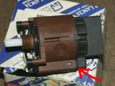

1. Per prima cosa bisogna estrarre l'intera bocchetta di ventilazione, tirandola con energia finché non si sgancia. Quindi si possono sganciare i connettori elettrici.
2. Poi si toglie la manopola tirandola, quindi si svita il dado centrale per separare il commutatore dalla bocchetta.

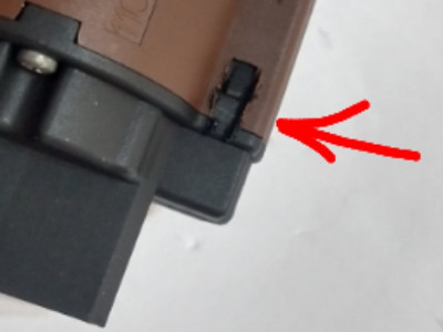

3. Poi, con un ferretto caldo, bisogna tagliare i due fermi indicati dalla freccia. Questi fermi non servono perché bastano le due viti posteriori a tenere unita la parte elettrica con quella di comando.

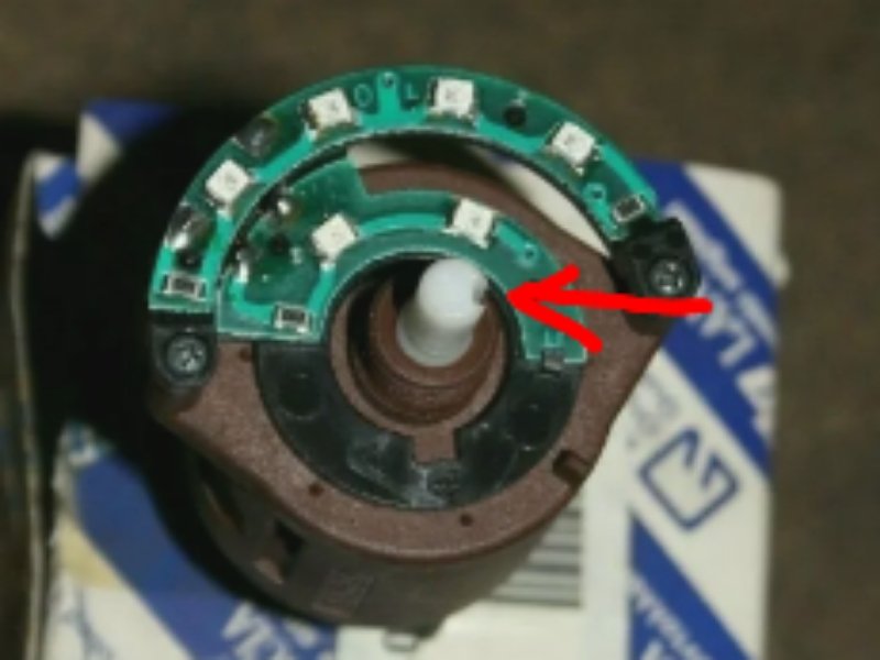

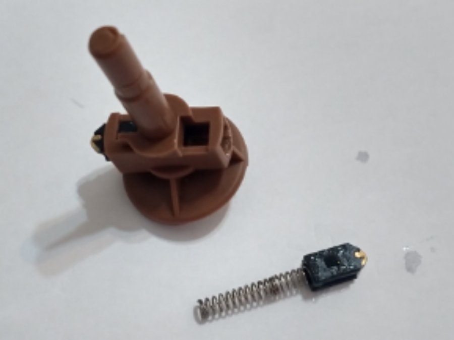

5. Una volta che avete in mano la parte di comando, premete sull'alberino per estrarre il rotore. Dal rotore estraete entrambi i pattini.

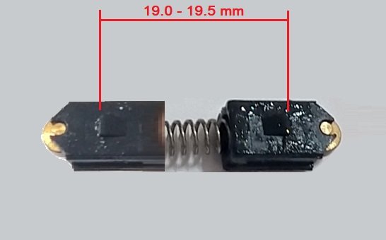

6. Mettete i due pattini su un piano e rimettete la molla all'interno dei due pattini. In questa foto si può vedere la lunghezza che si deve realizzare tra i due riferimenti.

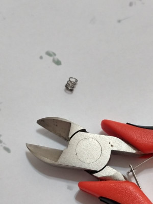

7. Con una tronchesina accorciate la molla iniziando prima di tutto a eliminare le due parti schiacciate agli estremi della molla. Misurate nuovamente e, se necessario, accorciatela fino a ottenere la misura indicata sopra.

Nel frattempo ho aggiornato le foto mettendo la misura da realizzare così da evitare errori.
