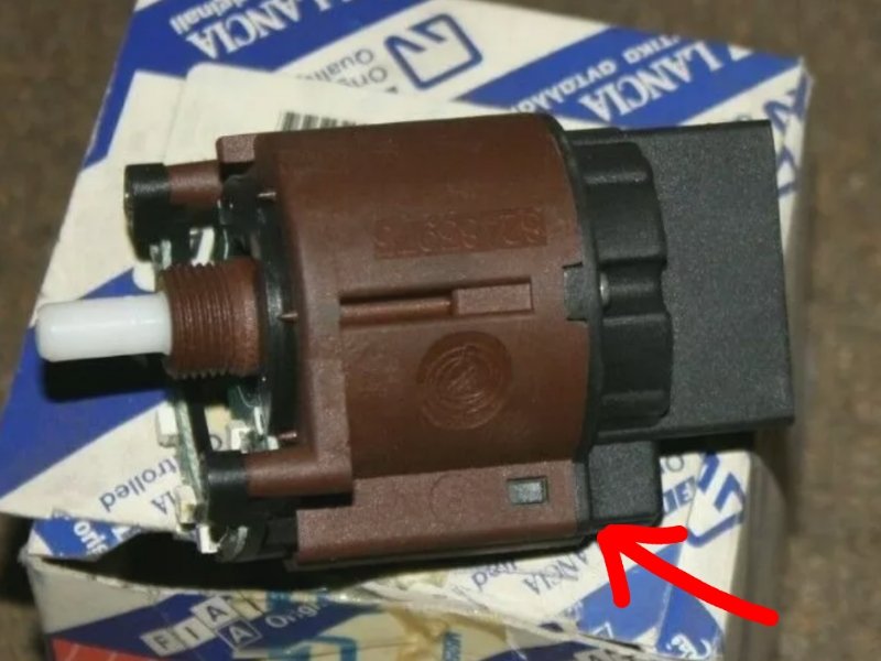

1. Per prima cosa bisogna estrarre l'intera bocchetta di ventilazione, tirandola con energia finché non si sgancia. Quindi si possono sganciare i connettori elettrici.
2. Poi si toglie la manopola tirandola, quindi si svita il dado centrale per separare il commutatore dalla bocchetta.
3. Poi, con un ferretto caldo, bisogna tagliare i due fermi indicati dalla freccia. Questi fermi non servono perché bastano le due viti posteriori a tenere unita la parte elettrica con quella di comando.
4. Svitate le due viti posteriori per separare le due parti.
