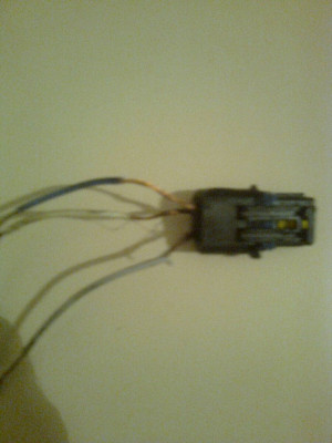

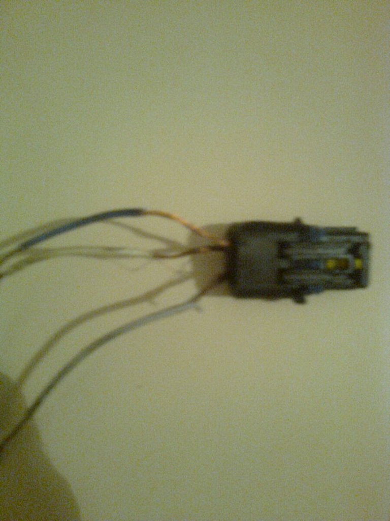

Oltre a correttamente installare la massa aggiuntiva come bene ti ha suggerrito Italo verifica anche il cablaggio che va al sensore,sulla mia era successo di avere la lancetta che andava su e giu' nonostanta la massa supplementare alla fine aperto il corrugato che va al sensore dentro ci trovai i 3 fili spelati che facevan massa tra di loro.

Alfonso verifica la connessione sul sensore come ti ho detto qualche post fa,apri il corrugato molto facile che si siano spelati i fili
