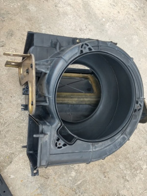

Inoltre ho pulito per bene l'alloggiamento del ventilatore che era abbastanza sporco:

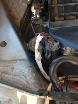

Qui la connessione del cavo rosso al connettore del cablaggio:
Qui è dove ho preso la tensione di comando (filo rosso/nero pin 11 del connettore grande). È bastato spelare un po' il filo e saldargli sopra l'altro, tutto invisibile sotto la gommina:

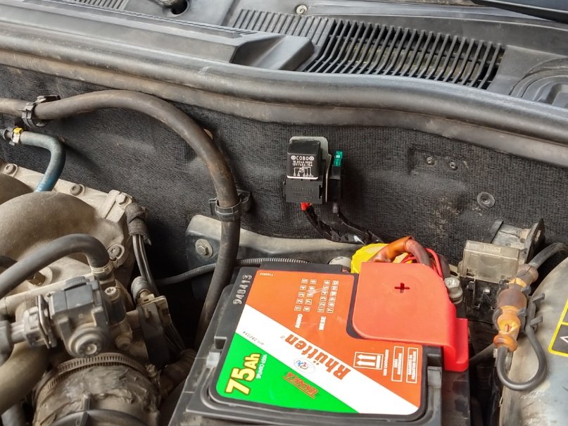

E qui dove ho piazzato il gruppo relè-fusibile. La corrente l'ho presa dal nodo di derivazione che è proprio lì vicino:
In questo modo il ventilatore è protetto dal nuovo fusibile da 30A e il nuovo relè è protetto dal fusibile n.9 da 5A della scatola portafusibili sotto il volante.
