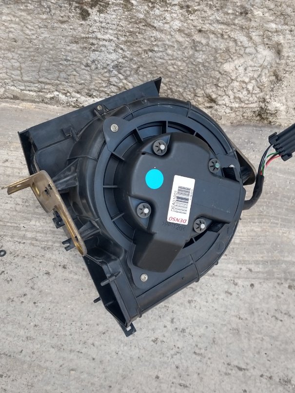

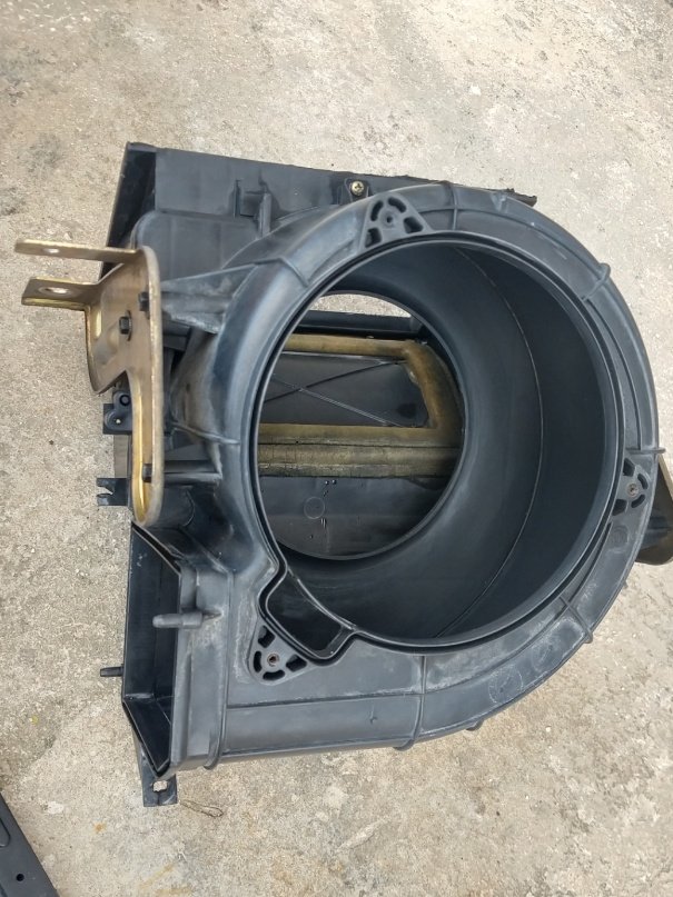

Ho tolto i due tubi del condizionatore che passano sopra il passaruota e arrivano alla valvola di espansione. Quindi tirato fuori il gruppo condizionatore svitando i supporti lato guidatore e staccandolo dal gruppo ventilatore (2 viti avvitate nella plastica superiore, più due viti avvitate nella staffa tra i due gruppi). Infine ho estratto il gruppo ventilatore.
Una volta tolto tutto vedrete questo:
Inoltre ho pulito per bene l'alloggiamento del ventilatore che era abbastanza sporco:
E infine il ventilatore nuovo montato nell'alloggiamento:
