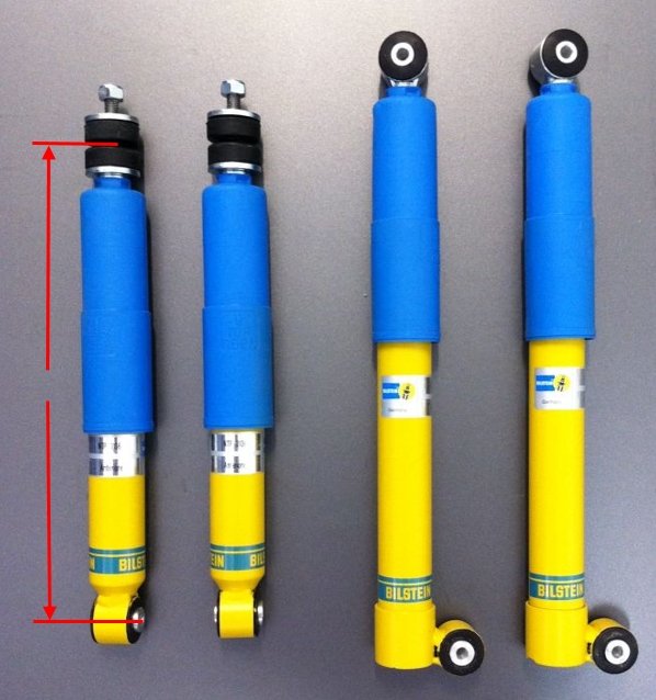

Vielleicht kann mich in diesem Zusammenhang auch darüber aufklären wo die Unterschiede bei den unten abgebildeten Exemplaren bestehen?

Anhand der Bilder kann ich die abgebildeten Bilstein-Dämpfer nicht unterscheiden. Ich weiß aber dass es Bilstein für Serienfedern (Ausführung B6) und für kürzere Federn (Ausführung B8) gibt.

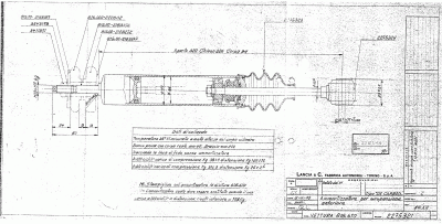

Anhand Huib`s Zeichnung erkenne ich, dass das Maß fachmännisch von der Anlagefläche der ersten Gummiunterlegscheibe bis zur Mitte Auge gemessen wird.
(In meiner Skizze hatte ich ja ab Mitte zwischen den beiden Gummis vorgeschlagen zu messen.)
Nun meine Frage an Ali ob er seine Maße auch so wie die 320mm in Huib`s Skizze gemessen hat? Die Ähnlichkeit der Maße lässt dies vermuten.

Bezüglich der Bilstein Dämpfer gibt es für unsere "Racer" übrigens auch noch eine Unibalgelenk Ausführung (s. Anhang)

Die Längenangaben stammen von Koni, ich gehe davon aus, dass sie den Punkten in Huibs Abbildung entsprechen.

somit enstricht dies dem von Dirk gepostetem Bild "Dämpferlänge"...da wo die Bielsteins abgebildet sind.
