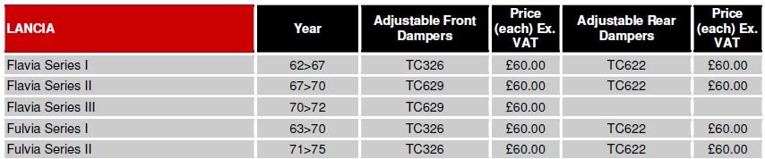

wen es interessiert, Emporio Ricambi vertreibt laut Auskunft englische AVO und italienische O.S.R.A.V Dämpfer.
Ich habe die "einstellbaren" AVO Typen einmal als Datei angehängt.

laut AVo haben die vorderen folgende Masse:
Tc326 are open 13.75” closed 9.75” bump stop 1” so real closed 10.75”
349mm ausgezogen --> 22mm länger als die Koni Standard.
das ist schon ne menge...und baut man diese dämpfer in ein tiefer gelegtes fahrzeug wo ja eigtnlich 20mm kürzere dämpfer als bei der serie reinkommen sollten, wären die AVO´s 44mm zu lang.
wiederum ungeklärt ist hier aber die Tatsache wie AVO ihre dämpfer gemessen hat?
kann hier jemand was zu den "unstimmigkeiten" sagen?
alfas

Email von AVO:
The open length is from the centre of the bottom eye to ½ way up the stem mount where the two bushes sandwich the body of the car.
und AVO hat die länge von Spax übernommen...so deren Aussage.
also misst "AVO&Spax" anders als die Lancia Ingenieure.
somit enstricht dies dem von Dirk gepostetem Bild "Dämpferlänge"...da wo die Bielsteins abgebildet sind.

habe inzw. vorn AVO´s drin (70,-€, plus UK Ust.)....zuvor waren de Carbon drin...bei den AVO´s habe ich im ausgefederten zustand beide antriebswellen nun gerade so freilaufend...zuvor schleifte eine welle schon am rahmen.
die von avo mitgelieferten oberen polybuchsen konnte man in die tonne treten....haben null-komma-null gepasst.....habe die originalen wieder genommen.
hinterachse sind GAZ verbaut...ebenfalls justierbar....
