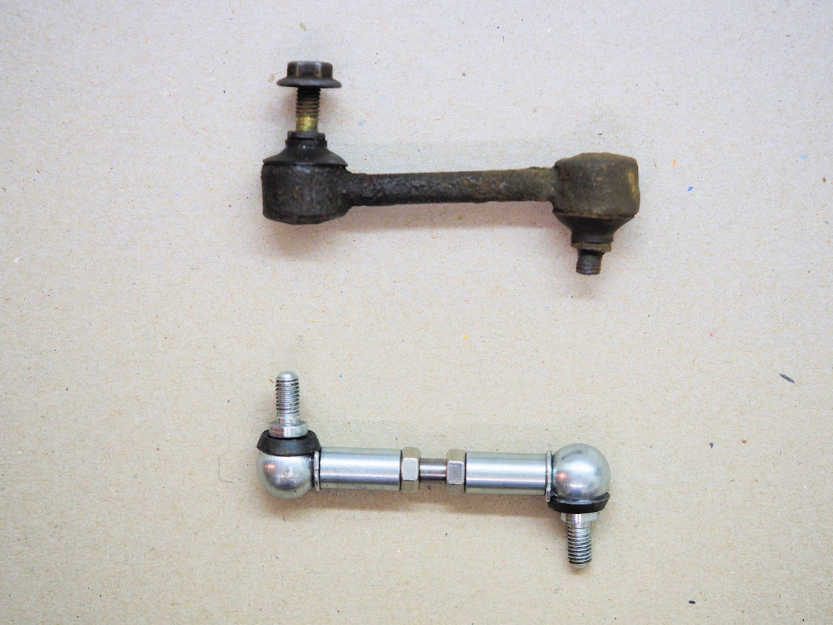

Ich setzte voraus das du das selbst gefertigte Verbindungsgestänge des Leuchtpoties nicht festgeknallt hast. Mein Tipp wie ich das konstruiert habe, bestelle die 4 Kugelgelenke 5 mm mit Dichtmanschette, kostet vieleicht 5 Euro, dazu eine 5mm Gewindestange oder kürze entsprechend eine 5 mm Schaftschraube (verzinkt natürlich). Messe genau die Länge vom Altteil und übertrage dies auf den Neu hergestellten Hebel. Mittels der Verbindungsstange kannst du jetzt auch eine Feinregulierung herstellen und mittels Kontermutter fixieren, Hinterachse natürlich nicht vergessen, dort sind die Dinger so verrostet wie festgeschweißt! Jeder TÜV Prüfer glänzt in den Augen wenn er das sieht und das ganzekann sich jetzt in allen Richtungen bewegen. Achtung, die dünnern Drähtchen am Potentiometer sind sauempfindlich und brechen gern, gut abdichten, was nutzt die Abdichtung innen im Stecker wenn außen die Hülle weggebröselt ist!

Hallo, danke für den Tip mit den Kugelgelenkköpfen. Ich habe auch schon von 7 Tagen einige dieser Teile bestellt ,sie sind bis heute leider noch nicht gekommen. (stückpreis 1,40 €) . Den vergammelten Neigungssensor habe ich auch schon gewechselt. Da die dauernd wiederkehrende Fehlermeldung im Display nicht verschwindet ,bin ich einfach 60 Km zur nächsten Lancia-Werkstätte gefahren und habe den Fehlerspeicher löschen lassen. Ging ganz schnell (kostet 50 €) ,hielt aber nicht mal bis ich zurück war. Seltsammerweise finde ich keine Sensorstellung ,bei der es länger als 2 Minuten dauert, bis die Fehlermeldung wieder auftritt.:? Ich würde mir das OBD-Programm Multiecuscan kaufen ,kann aber nicht rausbekommen, ob es möglich ist, damit die Sensoren zu kalibrieren. Bei dem defekten Kugelgelenk in der Lenkung hat mir Hr Schmidt von Toasana-Motors mit Rat und Ersatzteilen geholfen. (Sehr Empfehlenswert.) Vieleicht hat noch jemand eine Idee für die Leuchweitenregelung. Grüße aus Regensburg .
